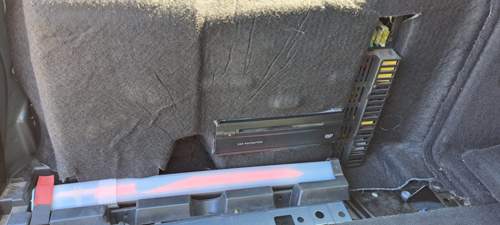

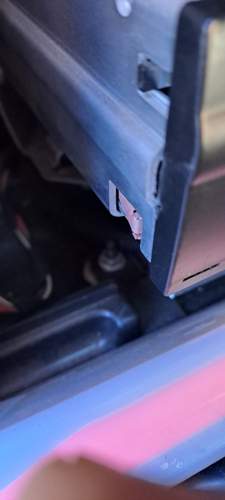

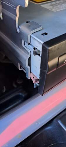

Hier ein kurzer Überblick über die Vorgehensweise:
1. Zu aller erst die DVD aus dem Rechner auswerfen, bevor es an die Arbeit geht.
Nun den Rechner im Kofferraum ausbauen. Dazu werden die zwei Ausziehhaken benötigt (gibts bei Mercedes zu kaufen), sobald diese eingeschoben sind springt der rechner quasi von allein aus der Halterung.
Danach einfach nur vorsichtig raus ziehen. Aufgepasst, die Kabel vom Rechner sind recht kurz geraten, also vorsichtig vorgehen.
Kabel lassen sich ohne Probleme ausstöpseln, ist kein Hexenwerk.

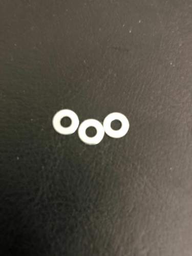

2. Am Rechner sind unten zwei kleine Torx Schrauben, diese rausdrehen. Das obere Gehäuse lässt sich nun problemlos abnehmen, ist lediglich mit kleinen Nasen reingesteckt. Achtung; scharfkantig!!
Nun liegt der Rechner offen, und es kann an den Ausbau des Laufwerks gehen.
3. Das Laufwerk ist mit 4 Torx schrauben befestigt, diese rausdrehen und schon kann das Laufwerk angehoben werden. Auch hier bitte vorsichtig anheben, da die Flachkabel unter dem Laufwerk ebenfalls sehr kurz sind.
Die drei Flachkabelstecker sind durch kleine Plastiksicherungen gesichert, diese einfach lösen und Kabel abziehen. Ein Kinderspiel!
Jetzt seit ihr fast schon am Ziel - ihr haltet das Laufwerk in den Händen und könnt den Zustand dessen begutachten.

Der Rechner ist nur in den Halter eingerastet.
Entweder die Ausziehschlüssel kaufen (wenige €), oder den :) bitten.
Der Ausbau der Platinen/Mechanik ist selbsterklärend. Minitorx sind
nötig und darauf achten, daß sich keine DVD im Laufwerk befindet.
Sonst darft Du rausfinden, was alles in die Null-Stellung gebracht
werden muß. :confused:
