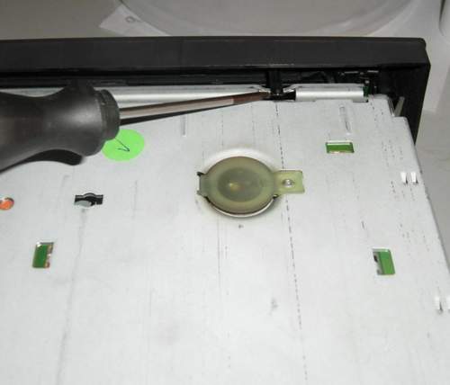

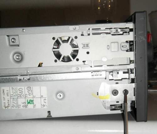

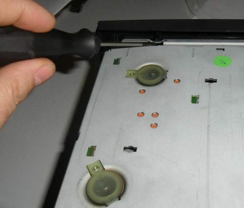

Mein Bruder ist Opel-Schrauber, das muss man doch auch selber reinigen können, oder? Kann mann denn nur den CD-Player ausbauen, das ist doch eine komplette Einheit, das ganze Radio-CD-Bordcomputer-etc.-Modul, oder ;-) ?
Gib mal NCDC 2013/2015 in der Suche ein.
Dann bekommste Du schöne Bilder zu sehen.
Sdc11811
Sdc11812
Sdc11814

@AlexPina schrieb am 27. Mai 2015 um 23:28:51 Uhr:
Aber WIE reinige ich es denn?? Und was meinst du mit "oberem Laser"?
na Du hast zwei Laufwerke im 2015, der obere Schlitz über den Knöpfen ist das obere Laufwerk (mit nem Laser drin), der ist aber nur für die Navi-CD und spielt eigentlich keine Musik CD's ab.
Für die Musik-CD's ist der Wechsler unter den Knöpfen zuständig.
Wenn der Deine CD's nicht mehr erkennt muss man ihn ausbauen - öffnen und die Laserlinse reinigen. Denn die wird von dem ganzen Schmutz-Rauch-Abgasen etc. der letzten min. 10 J. trübe sein.
Nach dem reinigen der Linse werden die CD's meist wieder erkannt.
