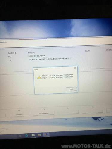

Ich wollt heute bei einem E60 LCI was kodieren, komme aber net weiter.!
Ich lade ganz normal ncs und komme zur Fahrzeug suche aber den e60 nimmt er nicht an.! Wenn ich denn E89 wähle nimmt er an und ich komme auch an die Steuergärete rein.!
Hab ein Bild vom Fehler gemacht, wenn ich E60 auswähle.
Ich wollt nämlich die vorderen PDC's deaktivieren.
Er hat Unfall gehabt und bis er neues Kriegt wollt ich Ihn vorderen deaktivieren damit er wenigstens hinten hat. Jetzt gehen die nämlich weder vorne noch hinten.

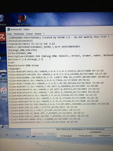

Ediabas Version? Datenstand?

Version 7.3.0 steht da.

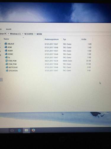

Achso und bei mir ist das FSW_PSW Man Datei eine Internet seite :-) wenn ich bei andere gucke youtube habwn die alle eine normale datei.!
Deine Endung ist ausgeblendet... Das muss du umstellen... Aber wie konntest du so kodieren? Mach mal die Dateinamenerweiterung auf aktiv.. Hast du vorm Codieren von nem anderen auto die man datei leer gemacht? Kenne den fehler 1141 aber das lz mit dem vier turer nicht...

Work Ordner alles löschen und MAN leer machen und dann testen.
Themenstarteram 7. Januar 2017 um 23:56
Wie soll ich Man leer machen, wenn es eine Internet seite ist?
Wenn ich Workordner alles lösche gehen dann die dateien nicht verloren?
Die Datein werden bei erneutem auslesen neu erstellt.
Und die MAN Datei öffnet man mit editor markiert alles und löscht es.

Work ordner alles was drin ist sprich FSW_PSW einfach alles löschen, so das da nichts mehr drin ist?
Ja
Die MAN Datei bleibt drin muss aber leer sein.
Themenstarteram 8. Januar 2017 um 0:23
Hab grad gelöscht, ist aber alles weg auch MAN datei .!
So ist es..
