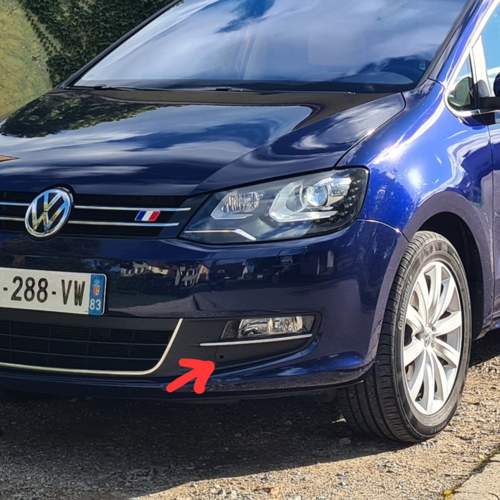

Hab kurze frage, weißt jemand wie man bei Sharan ohne Gerät die Nebelscheinwerfer einstellen kann?
Letze Woche beim TÜV die Höhe von Nebelscheinwerfer bemängelt.
Gibt es irgendwo ein Schalter oder schraube? Was man beim Einstellungen drehen muss?

Normalerweise stellt der Prüfer das doch selbst mit ein paar Umdrehungen ein, damit es wieder passt...
An die Einstellschraube gelangt man über ein kleines Loch in der schwarzen Blende unter dem Nebelscheinwerfer.

So Ihr Lieben,
Hab endlich herausgefunden, wo der Ventil sich befindet. Siehe Foto . Mit 16zehner imbus Schlüssel kommt man ran und kann Nebellicht / Scheinwerfer bedarfsgerecht eingestellt werden.
Dank euch allen

inbusschlüssel 16 mm. Sorry war meine Fehler.
16 mm (1,6 cm)? Das kann nicht sein!
Das Loch wo du durch mußt hat ja vielleicht nur 6 mm Durchmesser! Wie soll das denn gehen! ;)
@Krumelmonster1967. , zur Sicherheit heute nach der Arbeit, werde ich erneut nachschauen. Danke
@Krumelmonster1967, ja du hast Recht, das war doch 6 MM inbusschlüssel .
