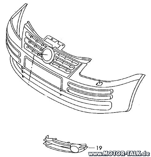

gestern gab unsere Nebelleuchte bei unserem Caddy TDI Family mit DPF vorne links den Geist auf. Das Display zeigt auch ein gelbes Warnsymbol. Nun sagt die Bedienungsanleitung, dass der Lampenwechsel in einer Werkstatt zu geschehen hat, ist das die letzte Möglichkeit, wie sieht es mit den Kosten aus? Ist es ratsam gleich die andere Lampe (Re) auch zu wechseln?
Komme ich selber an den Nebelscheinwerfer um die Lampe zu wechseln, wie geht das??

Wie wechsele ich das Leuchtmittel für die Nebelscheinwerfer aus?
Im Anhang findet ihr eine Anleitung (Kopie) aus dem Bordbuch.
Hier findet ihr zusätzlich noch nützliche Tipps zum Ausbau der Lampenverkleidung .
Vorsicht: Es sind verschiedene Leuchtmittel verbaut:
Leuchtmittel für den Nebelscheinwerfer „H11“ 12V, 55W wurde verbaut bis Fahrzeug-Identifizierungsnummer „2K5 060 000“.
Alle danach gebauten Fahrzeuge des Typs Caddy besitzen das Leuchtmittel „HB4“ für den Nebelscheinwerfer.
... es muß die Plastikblende vor dem "Nebler" abmontiert werden, seitlich an der Blende kann man 2 Platiknasen fühlen, die müssen nach innen gedrückt werden, dann lässt sich die Blende ganz leicht herraus nehmen. Am "Nebler" müssen jetzt noch die Schrauben gelöst werden. Die Birne wechselst du auch ohne meine Beschreibung ... :D
Gruß LongLive

Moin Viktor,
... das war im MJ 2007 noch ganz anders:
"Greifen Sie mit beiden Händen in die mittlere Aussparung in der Abdeckung im Stoßfänger und ziehen Sie die Abdeckung in Pfeilrichtung ab ..." (Bordbuch 3.2, Seite 92)
Vielleicht liegt es aber daran, ob  die Stoßfänger-Version lackiert oder unlackiert verbaut ist, zu Schrauben gibt es an meinem da nix ...

HB4 ist korrekt (zumindest bei meinem Caddy;)),
guck' mal hier unter Punkt 5.

Also ich habe damals als ich meine Hupe gewechselt habe mit einem beherzten Ruch an der Blende gezogen und sie war ab.
Zum Leuchtmittel kann ich sagen, ich haben H11 drin (Bj. 2010 März)

Habe beim :) nachgefragt und weiß nun :p das beim mir HB4 verbaut sind.
Sag' ich doch, Punkt 5 = HB4...:D
...aber vielleicht hat sich das im Laufe der Baujahre auch mal geändert?
Also einfach selber mal nachschauen, das ist beim Caddy 2K ausgesprochen leicht machbar. Mehr als ein Schraubendreher wird dafür nicht benötigt und teilweise geht´s auch komplett ohne Werkzeug.
