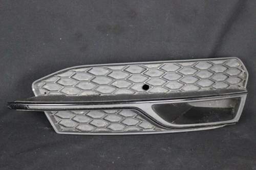

Eben nicht das Loch in der Mitte, sondern das kleine außen (rot umkreist).

Schau mal in der Bedienungsanleitung, da ist es erklärt. Normal geht das schon, hatte meine (auch S-Line) selbst schon ab. Wichtig ist nur, dass du das kleine Loch am Rand nimmst und nicht das Große in der Mitte.
Die Stoßstange muss auf keinen Fall runter (1a Werkstatt :rolleyes: ). Wie schon geschrieben steht alles in der BDA genau beschrieben.

Im Bordbuch werde ich darauf hingewiesen das kleines Loch ist und dann mit Abziehhaken und Schraubenzieher raus machen kann.
Ich finde aber irgendwie kein kleines Loch. Nur das große in der Mitte.

Im Bordbuch sollte normalerweise auch ein Bild sein, das dir genau zeigt wo die Öffnung ist. Es ist ein relativ kleines Loch in der Ecke einer Wabe.
