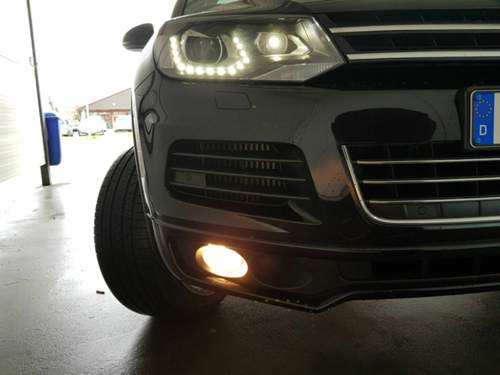

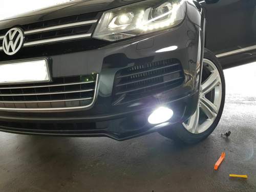

Als Info für einen schnellen Wechsel ohne Fummellei und evtl. abgebrochener Sperre.
Im Handbuch steht Lampe entriegeln dann Stecker ab.
Das ist falsch!( Jedenfalls bei den Nebellampen die bei meinem T2 verbaut sind.)
Der Winkelanschluß mit angesteckem Stecker muss sonst über den Stift (Sperre) gewürgt werden.
Geht nur mit Kraft. Zurück ging es nicht. Ohne Stecker läßt sich das Leuchtmittel einfach verriegeln.
Dann den Stecker rauf. Alles ohne großen Kraftaufwand. Wer Maurerhände hat muss sich jemanden mit schlanken Händen suchen ;-).

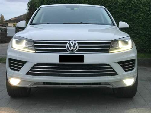

Ich habe getauscht weil die orig. Birnchen farblich einfach nicht zu dem Haupscheinwerfer passten.
Die neuen sind Osram Cool Blue für 12Euro das Paar. Die Lichtfarbe unterscheidet sich jetzt kaum noch. Mir gefällt es.
