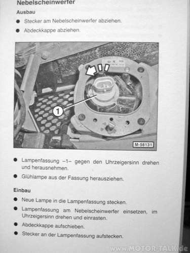

hallo ich möchte gerne bei meinen neblern die h7 birnen austauschen so hab nur mal grob geschaut und da ich ehrlichgesat nichts kaputt machen will. weil zimlich alles verbaut ist nun die frage wie komme ich an die birnen?

habe heute versucht, die Nebellampen (H7, wg. AMG-Paket) gegen solche auszutauschen, die besser zum Xenonlicht der Hauptscheinwerfer passen. Das ist mir auf der Fahrerseite auch gelungen (3 Torx-Schrauben des Wabengitters von aussen entfernt und dann die Lampe aus der Leuchte gelöst),
nur leider nicht auf der Beifahrerseite. Dort gelingt es einfach nicht, die Lampe aus der Leuchte zu holen - hat jemand einen Tip?
Ich habe ja auch vor geraumer Zeit die Leuchtmittel getauscht. Beifahrerseite = Fahrerseite, Bajonettverschluss, beide Leuchtmittel Im Uhrzeigersinn zu drehen, wenn ich mich richtig erinnere. Zur Not mal 'ne Zange ansetzen.
