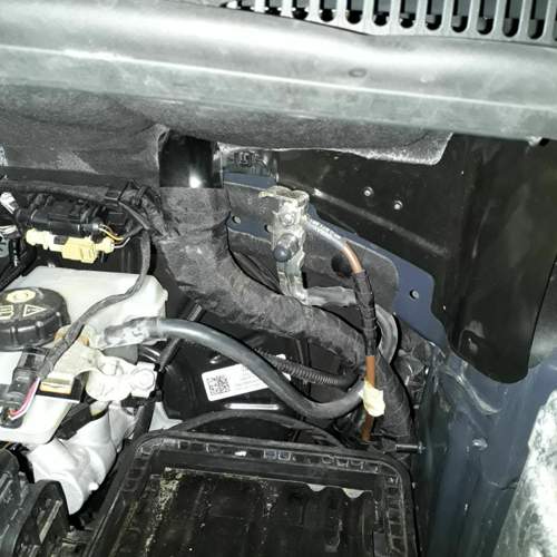

Wie und wo bekomme ich die kabel vom motorraum ins innere des auto verlegt?
Rüste grade NSW und PLA nach.
20200403
Fühle mal über oder unter der schwarzen, kunststoffummantelten Durchführung ins Innere. Da ist noch ein Gummistopfen....
Hinter/unter der rechten Ecke vom Batteriehalter geht es durch. (sieht man auf dem Foto nicht mehr) Am besten durch den Gummitülle ein neues kleines Loch machen, da das Klebeband am Rand sehr fest sitzt.
