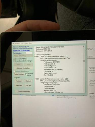

Hallo Leute,
Habe heute bei meinem A6 3,0 TDI die S6 inkl. LED und Coming Home Steuergerät einbauen lassen.
In diesem zusammenhang auch das Modull dass die Spiegel beim abschliessen zusammenklappen.
Nun habe ich volgendes problem! Nebelscheinwerfer Meldung! Kann man diese abschalten?
Hat jemandem auch schon erfahrungen in diesem bereich?

NSW abschalten geht nicht.
Ich habe an die Neblerleitung jeweils einen Widerstand Draht 50 Nr.421642 von Conrad angeschlossen und an den Aluträger geschraubt.

Habe die Wiederstände bei Conrad bestellt (423114 - 62) allerdings die stärkeren mit 100W und gestern montiert.
Aber musste mit enttäuschung feststellen, das die Fehlermeldung im FIS immer noch erscheint. Meiner Ansicht, habe ich nichts falsches gemacht! Kann man ja fast nicht falsches machen! Liegs es ev. 100W Wiederstand? Du hast ja bei Dir 50W eingebaut. Oder wo könnte das problem sein?
Hast du beide Kabeln (Nebelscheinwerfer) an einem Wiederstand angeschlossen oder je Separat?
Ich habe für je einen Wiederstand angeschlossen.
Vielen für deine Hilfe!

Was ich vielecht noch erwähnen muss!!!
Ich hab die LED mit einen Coming Home Steuer Modul! Das heisst an meine Nebelstecker wird gar nichts mehr angeschlossen.
Ich müsste einen Wiederstand anschliessen der den gesammten Verbrauch abdeckt!

Ein Widerstand mit 25Watt und 10 Ohm reicht aus um die Fehlermeldung zu unterdrücken...
jedoch starke hitzeentwicklung am lastwiderstand.!

Bin leider noch nicht zur Lösung gekommen!
Hab letzte woche 2x 100W 6.8 Ohm Widerstände eingebaut. Aber die Fehlermeldung erscheint nach wie vor!
Hab bewusst stärkere genommen wegen der Wärme aber....
