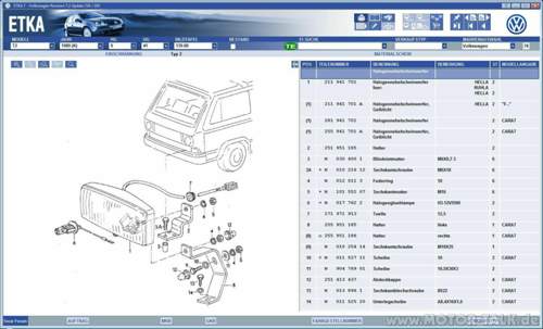

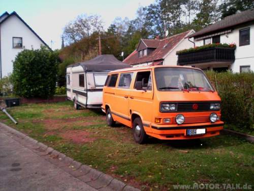

Moin,
vielleicht hilft Dir das!
sind denke ich von VW verbaut gewesen,da ich sie schon oft gesehen habe und sie nicht auf der Stoßstange sondern mit Winkeln auf dem Träger dahinter verbaut sind.
Hersteller ist Hella.
Gruß babyfleck
Themenstarteram 27. Juni 2010 um 12:29
Ja perfekt genau die meine ich! Kannst du mir eben beschreiben wie die Scheinwerfer von unten aussehen?!
Sind da zwei Stahlwinkel unten dran die übereinander liegen und ein Loch haben wo eine große Schraube mit Mutter durchgeht um sie fest zu ziehen?
Haha ich hoffe du verstehst meine Beschreibung is irgendwie schwer zu erklären ;)
Grüße Mark

mmhhh,ich versuchs auch mal zu beschreiben,hab leider kein Foto davon...........
am Nebler sind quasi zwei U-Bügel dran, einer mit dem Boden am Scheinwerfer,hat dann je ein Loch an den schenkelenden,wo wiederum der andere mit den Schenkeln dran ist,der dann mit dem Boden am Fahrzeug,entweder nach hinten oder auch nach unten verschraubt wird.
Bei mir dann halt an den gezeigten winkeln.
Lässt sich so zu sagen von waagerecht,nach 90 Grad verstellen.
Hoffe das ist zu verstehen.

Moin,
Nieten? Geht der Winkel nicht einmal um den Prallkörper und wird mit den Stoßstangenschrauben festgemacht? Mir war so...
Das Bild ist von Käfer&Co.
Grüße, Ulfert

moin,
das sind die winkel für die kunststoffstossstangen vorne !
die sehen anders aus weil die höher und näher an der frontmaske sitzen.
die mit den 3 löchern im dreieck sind die für die normalen stossstangen und die werden mit gewindenieten im prallelement fest gemacht.
habe die selber bei mir nachgerüstet und mir ein werkzeug gekauft dafür.
gruß
