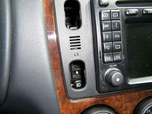

Was mir aufgefallen ist, dass auch die kleine gelbe LED im Schalter selbst nicht leuchtet. Evtl. Schalter defekt? Wenn der Schalter defekt ist, wie kann ich ihn ausbauen? Ist es ein großer Aufwand ihn aus der Mittelkonsole auszubauen oder doch zuerst an anderer Stelle suchen?

Die Bedienung von Nebelschlussleuchte (NSL) und Nebelleuchten vorne (NL) erfolgt durch den unteren Schalter als Taster links in der Mittelkonsole neben dem Radio. Zu erwähnen ist noch, dass beim Tasteinschalten für NSL zusätzlich auch die NL mit angehen.

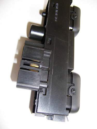

Der Schalter –es ist ein Taster- für die NL und NSL sitzt in der Mittelkonsole mit in der Blende fürs Radio und dort auf der linken Seite. Er bildet mit dem darüber liegendem Schalter –ebenfalls Taster- für Low Range eine Einheit (siehe Bilder im Beitrag vom 13.07.2016). Seine Nummer ist A 163 820 55 10.
Er ließ sich –weil ja schon in die Konsole eingedrückt- in meinem Fall nach Ausbau des Radios einfach entnehmen.
Geöffnet offenbart er, wie in Bild Taster offen zu sehen, ein stringentes Innenleben. Auf dem Bild ist rechts oben bei der Oberschale der Schaltereinheit die das auf der Seite das 3. Verrastungsloch eigentlich umfassende fehlende Materialeck zu erkennen. Es ist wegen des dort sitzenden Steckers nur sehr dünn hergestellt und wohl wegen Materialalterung ausgebrochen. Ich habe den Taster ja bislang nur bei den HU-Prüfungen gebraucht.
Auf der linken Seite des mit Leiterbahnen bestückten Unterteils ist der Low Range Schaltteil zu sehen, rechts, oberhalb des Steckers der NL und NSL-Teil zu erkennen. Die Funktionsweise ist bei allen dreien gleich.
Die Detailansicht NSL des Tasters zeigt im vorderen Bereich eine angenietete kupferfarbene Zunge, etwa am Fuß der mittleren gelben Diode beginnend nach rechts weisend bis zu rechten gelben Diode, und dann nach oben abknickend und dann noch ein kurzes Zungenstück waagerecht und etwas nach unten gebogen. Auf diese waagerechte Knickstelle wirkt der Taster beim Betätigen mittels eines kleinen Füßchens. Die so herunter gedrückte Gesamtzunge bewirkt dann einen Kontakt zu der kleinen Warze, die auf der goldenen Leiterbahn unterhalb der rechten gelben Diode zu sehen ist. Damit ist die Funktionsweise schon erklärt. Der Rest ist dann Elektronik und Rückkoppelung mit dem AAM um die entsprechenden Dioden zum Leuchte zu bringen. Dabei dienen die beiden rechten gelben Leuchtdioden der Anzeige NL oder NSL im Taster
Der Schaltzungenknick für die Betätigung der NL ist hinter der linken gelben Leuchtdiode zu erkennen. Der Schaltzungenknick für die Betätigung der Low-Range Aktion ist im vorherigen Bild durch die ganz Linke gelbe Leuchtdiode verdeckt.
Zu beachten ist, dass die Betätigung der in der Oberschale verankerte Taster nur einen ganz eng begrenzten Arbeitsweg zulässt. Bei meinem Ml ist die Verrastung ausgerechnet auf der Seite und zudem an dem Schalterende abgebrochen, wo die Schaltzunge für die NSL sitzt. Dadurch bekam die Schaltzunge wegen des zur Warze auf der Leiterbahn vergrößerten Abstandes (die untere Basis war ja dort einseitig ca. 2 mm aus der Oberschale herausgedrückt –Federspannung der schlanken Spiralfeder und der Schaltzunge?) nicht mehr den notwendigen Kontakt damit. Somit wurde/konnte die NSL erst gar nicht eingeschaltet. Mit kräftigem (Mehr-)Drücken des NSL-Tasters gegenüber dem NL Taster ließ sich die NSL dann durch den Werkstattmonteur einschalten. Bei meinem Drücken während der HU des Wowa hat sich dann noch zusätzlich die unterer Verrastung des Gesamtschalters auf der schmalen Kopfseite verabschiedet, so dass der Gesamtschalter sich jetzt auch nicht mehr in der Konsole hält. Das habe ich aber erst nach Widereinbau des geklebten Schalters bemerkt. Die Lösung für die dort abgebrochene Verrastungszunge mit der Radioblende habe ich noch nicht; neuen Schalter möchte ich aber eigentlich nicht kaufen.
Zur Weiternutzung des alten Schalters verklebte ich an der Verrastungsfehlstelle bei der Steckverbindung die obere Schale mit der unteren Basis mittels Sekundenkleber und sicherte dies zuerst mit einer Schraubzwinge. Dies deshalb, weil sich die untere Basis vor dem Aushärten immer wieder aus der oberen Schale herausdrückte. Damit bestätigt sich die Annahme, dass die offensichtliche Federspannung den vorgesehen Schaltweg zu sehr vergrößert hat. Somit kann auch der Schalter eine Fehlerstelle für die Nichtfunktion der NSL sein.

Radio raus, Mittelkonsole in Richtung Heckscheibe ziehen und schon hat man Zugriff auf den Schalter.
