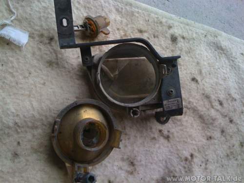

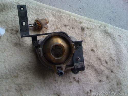

Nachdem nun auch der 2te Nebelscheinwerfer durch Steinschlag zerstoert wurde, habe ich mir die Nebelscheinwerfer vom Schlachtwagen abgeschraubt.
Hab nun aber gesehen, dass IN den Scheinwerfern Staub und Dreck ist.
Dachte ja, dass man die Glaeser, wie bei den normalen Scheinwerfern, ersetzen kann.
"Leider" sind die Teile ja irgendwie mit Klebstoff angemacht.
Wie kriege ich nun die Glaeser (Plastik) am besten ab und wie wieder drauf, nachdem ich die Teile innen gereinigt habe?
Tips?

Ich glaube nicht, dass Du die Gläser da runterbekommst, ohne was kapput zu machen. Mir ist das auf jeden Fall nicht gelungen. Auch mit viel Wärme wird das ohne ordentlich Gewalt kaum funktionieren. Aber auf die Idee bist Du sicherlich auch schon gekommen.
Ich habe mal einen V70-Nebler mit Hilfe von etwa 2 Mio. langen Wattestäbchen von hinten putzen können. Das geht aber sicherlich nicht bei jeder Art von Dreck und nochmal würde ich mir das auch nicht antun, weils extrem mühsam und zeitaufwendig war. Neue Nebellampen kosten bekanntlich nicht die Welt...
N Kollege hat mal solche Dinger mit nem Drehmel aufgeschnitten und wieder zusammengeklebt, hat aber nicht lange gehalten (haben Wasser gezogen).
Die Teile kosten bei SKANDIX gute 90,-- €/Stk., ist die Frage ob sich das Basteln lohnt.

Kann man da nicht die Reflektoren samt Fassung aus dem Lampenträger hebeln ?

Kannst Du. Vorder- und Hinterteil des Nebelscheinwerfers vom 850 sind mit umgebogenen Blechlaschen verbunden (ich habe mal einen ungewollt zerlegt); ob die nach dem Öffnen wieder richtig fest zugehen, ist sehr fraglich.

850 weiss ich net mehr. Beim V70 kriegt man die nicht heile raus.
bevor du die einfach weghaust, würde ich die in letzter instanz einfach aufdrehmeln, reinigen und wieder zusammenkleben. und mit anständiger dichtmasse muss man die teile doch wohl dicht bekommen :confused:
Das habe ich mir auch schon gedacht..
Aber oben wurde ja erwaehnt, dass es wohl nicht so einfach ist..
Bin bei "filigranen" Arbeiten nicht so der Hirsch...
Aber versuchen kann ichs ja erst mal bei den eh schon kaputten
