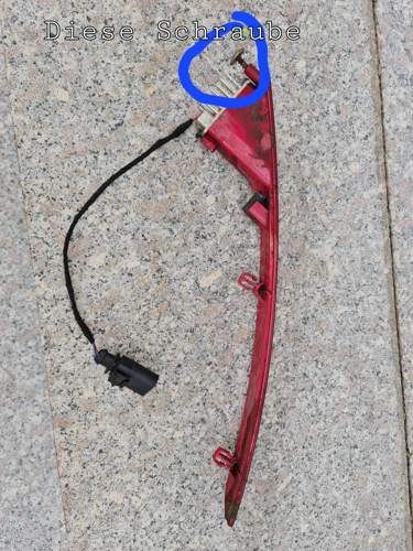

Bau die Rückleuchte aus, dann kommst du relativ gut von oben ran. Nach meiner Erinnerung wird die von einer Schraube fixiert.

Bei mir wurde der Defekt direkt bei der HU festgestellt. Leider ist es nicht mal schnell Leuchtmittel austauschen. Da ist eine Platine drin, die bei mir recht aufgequollen war,wie man in der Reflektion sieht.

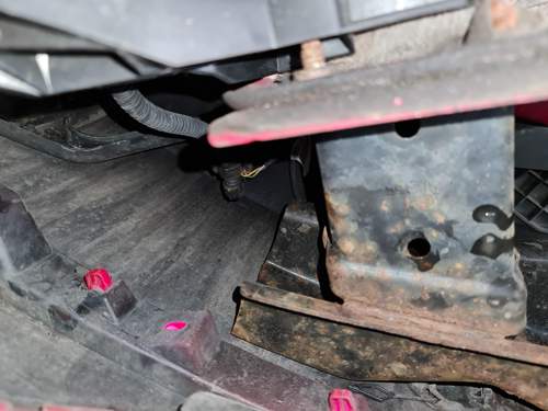

Bin vom Radkasten ran und dann, wie schon beschrieben, Schraube lösen und Leuchte ausklipsen. Platine ist dann wieder geschraubt.

Ist in der Schürze verbaut, von unten oder über den Radkasten ist am besten.

Und, wie oben schon geschrieben: ganz bequem ohne Rad abbauen und Verrenkungen, wenn die Rückleuchte draußen ist, von oben. Und die Rückleuchte ist in 2 Minuten ausgebaut.
ist die beim Cabrio anders montiert? Ich habe meine auch vom AHW-Shop und kam zum wechseln einfach „unten rum unter der Stoßstange“ dran…
Wenn man die neue vor sich liegen hat, br“uchtmman nichtmal den Kopf drunter stecken und kann die Schraube erfühlen… Ich glaube ich habe nur einmal darunter schauen müssen um rauszukriegen wie der Stecker befestigt ist…
Das kann man beim Cabrio auch so machen.

... habe ich das richtig verstanden - muss die komplette NSL gewechselt werden, es wird keine Glühbirne gewechselt?
Ja, leider.
Moin,
einfach, weil es keine Glühbirne gibt, die man wechseln könnte, das Ding hat ein bisschen Elektronik und ne LED…
