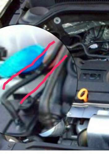

ich habe ein nerviges Problem, bei dem mir bisher niemand helfen konnte. Es handelt sich um ein deutlich zu hörendes Tackern/Tickern/Tuckern, das aus dem Bereich des Armaturenbretts auf der Beifahrerseite kommt. - Nein - es liegt nichts im Handschuhfach. Das Geräusch tritt nur auf im Stand bei gedrückter Kupplung und anfangs nur, wenn ich die Klimaanlage ausgeschaltet hatte, jetzt aber auch bei laufender Klimaanlage. Es ist drehzahlabhängig, d.h. nur bei sehr niedriger Motordrehzahl, wie sie im Stand ist. Sobald ich das Gas etwas gedrückt halte, ist es weg, aber ich kann ja nicht ständig an der Ampel Gas geben... Bei der Fahrt ist es nicht zu hören. Es kommt nicht vom Motor selbst (der ist by the way neu: der vorherige hat bei 35.000 km komplett den Geist aufgegeben - das Tuckerproblem ist erst danach aufgetreten).
War jetzt schon 3 mal in der Werkstatt: Beim 1. Mal: Angeblich hat man da etwas gedämmt - ich sehe nicht, was sie gemacht haben, das Geräusch ist immer noch da. Beim 2. Mal sagte man mir, ich solle doch einfach die Klimaanlage laufen lassen - guter Scherz - es ist jetzt auch bei laufender Klimaanlage zu hören. Dann in einer freien Werkstatt: Ursache konnte nicht genau identifiziert werden: Man tippte auf die Hochdruckpumpe - ich solle lieber zu VW gehen.... Und dann wieder bei VW: Die Suche wäre zu aufwendig.... Jemand eine Idee oder ähnliche Erfahrungen?
Hatte das gleiche Problem - bei mir war es die Kraftstoffleitung die an die Karosserie geschlagen hat.
Gibt dahingehend auch einen Reperaturleitfaden, die Kraftstoffleitung wird mit Filz ummantelt.

Nach Art und Ort der Geräusche müsste das aus der Klimaanlage kommen. Die sitzt hinter dem Handschuhfach, und kann schon mal gelegentlich Geräusche machen. Wenn das überhand nimmt, muss man isolieren, was für ein Geräusch das genau ist. Im wesentlichen kommen drei Quellen in Frage:
- Das Innenraum-Gebläse
- Die Stellmotoren und Klappen
- Das Expansionsventil
Eventuell kann sich auch Schall aus dem Motorraum entlang der Kältemittel-Rohre nach innen übertragen.
Das muss nichts zu bedeuten haben, da jetzt die Klimaanlage u.U. auch dann nicht läuft, wenn sie prinzipiell eingeschaltet ist; es ist knapp kalt genug, dass sie nicht mehr einschaltet.
Das und der zeitliche Zusammenhang mit dem Motor-Tausch weisen am ehesten auf das Expansionsventil hin. Der Kompressor und damit der Kältemittel-Fluss ist das einzige an der Klimaanlage, was direkt von der Motordrehzahl beeinflusst wird. Dazu passt allerdings nicht, dass das Geräusch bei deaktiviertem Kompressor auftritt.
Damit wäre mein "Gewinner": Vibrationen aus dem Motorraum, die nach innen gelangen.

Es waren die Benzinleitungen vom Tank zum Motor unter der Unterbodenverkleidung.
Ich habe zwischen die Leitungen und den Unterboden Moosgummis geschoben und es ist gut.
Einen Versuch ist es wert.
Gutes Gelingen mfG ASBE4
Moin, hatte ich auch, kam aus dem Beifahrerfussraum. Habe vorne an den Steckkupplungen der Spritleitungen geruckelt, dann war es weg. Dann hab ich noch ein Klappern bei niedriger Drehzahl vorne an der Scheibenduese mittig. Das liess sich nur durch ein Filzstueck zwischen Scheibe und Tafel beheben.Grüsse
Meiner hatte im Beifahrerraum auch ein Rattern/rasseln/wie auch immer was nur bei bestimmten Motorzuständen auftrat. Da war die Verkleidung der Mittelkonsole (da überlappen sich 2 Kunststoffteile im Fußraum) etwas locker und ist halt mit dem Motor in Resonanz getreten...filz drunter geklebt und fertig.
1.4 122ps tsi? Wenn ja ist es die kraftstoffleitung. Sollte es der motor sein. Erkläre ich dir wieso und was hilft. Kommt bei warmen motor im standgas aus dem fussraum beifahrerseite. Hört sich an wie ecke unterboden übergang a-säule
