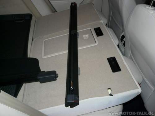

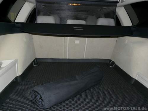

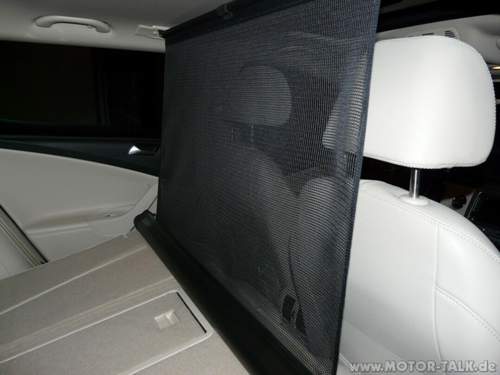

Soo, war jetzt mal am Auto, ausprobieren und Bilder machen.
Es ist offensichtlich so:
- kein "Kombiteil" mit Gepäckraumrollo und Netztrennwand, sondern 2 Einzelne Rollo-Einsätze, die nur direkt hintereinander montiert sind.
- das Netztrennwand-Rollo geht entweder halb raus zur C-Säule (Rücksitzbank normal) oder ganz raus zur B-Säule (umgeklappte Lehnen)
- alles so wie im Handbuch beschrieben
- ich habe keine Ahnung, was ich im "Sack" mitgeliefert bekommen hab, diese Netztrennwand ist zu groß (klappt nicht ganz auf) und ich weiß nicht, wie ich das untere Ende befestigen sollte
- habe Bilder von allem gemacht
Ich kann also mit den Sachen direkt im Auto alles machen, wozu die 2. Netztrennwand im Sack ist, ist mir schleierhaft...
P.S. hab mal nach der Nummer aus Bild 8 gegoogelt, offenbar hat man mir eine Trennwand für einen T5 dazugelegt, kein Wunder, dass ich das alles nicht verstanden hab ;-)
1-netztrennwand-c-saeule-mit-sack-mit-zweiter-netztrennwand
2-umgeklappte-ruecksitzbank-mit-nun-ausgebautem-gepaeckrollo-und-netztrennwand-1
3-umgeklappte-ruecksitzbank-mit-netztrennwand-rollo-b-saeule

Nunja, ich habe ja einen 3C bekommen mit eingebautem Netztrennwand-Rollo, was ich sowohl bei normaler als auch umgeklappter Rücksitzbank nutzen kann. Soweit alles Bestens.
ZUSÄTZLICH hat man mir dann wohl eine T5-Netztrennwand (klappbar, im Sack) dazugelegt. Ob ich dann bei der Reklamation den T5 DAZU bekomme??? ;-))) Wäre ja dann o.k. : 2 Netztrennwände, 2 Autos.

Richtig, also ist in Deinem alles wie auch ab Werk in meinem, nur mit der zusätzlichen 7H5861691B NTW aus dem T5 (Multivan etc.), die Du verkaufen kannst.
