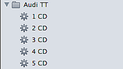

Nur kurz: ich habe den originalen Audio-iPod-Adapter am Concert, was auch nicht mehr kann. Und am Anfang habe ich auch gerätselt, wie ich die Playlisten anlegen muss, damit ich diese auch gezielt über die Tasten CD1 bis CD5 (nicht CD6!!) anwählen kann. Des Rätsels Lösung war: Nenne die Playlsten stets mit einer Nummer vorangestellt, also 1CD, 2CD... Dann passt es. Die 6. Playliste stellt das Radio selbst aus den Listen 1-5 zusammen. Das sollte man wissen. Und nur die Listen 1-5 werden bei mit einem eigens für den Wagen angeschafften iPod Nano gesynct. Und das reicht mir vollkommen. Das ist tausend Mal besser als CDs brennen, vor allem dann, wenn man häufiger Einzeltitel kauft und die sofort im Wagen hören will. Ach so, ich nutze dazu die "intelligenten Playlisten" in iTunes für's Auto...!
Bildschirmfoto-2011-01-30-um-09-46-54
