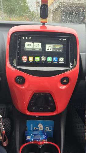

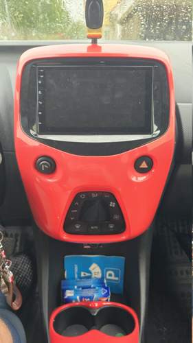

Da kann ich meinen Senf mal zugeben. Meine Frau hat auch den C1. Bj. 2015
Wenn man nur einen neuen Antennenstab benötigt kann man irgend einen nehmen der das passende Gewinde hat.
Es sieht allerdings anders aus, wenn man eine komplette, neue Antenne benötigt. Der C1 hat einen komplett anderen Antennenstecker. Ich glaube der nennt sich "Toyotastecker". Die originale Antenne ist übrigens schon eine aktive Antenne.
Was das Android Radio betrifft. Das hab ich letzte Woche eingebaut. Gekauft bei "Al.... ress". Bin echt erstaunt wie die Teile sich verbessert haben. Passt alles Plug and Play. Nur der Antennenstecker war etwas "vermurkst" den musste ich reparieren.
Aber Achtung, zumindest bei meinem Verkäufer war zu lesen, dass die Lenkrad Fernbedienung unterstützt wird. Dem war nicht so. Man benötigt einen extra Canbus Adapter. Einige liefern den mit Aufpreis auch dazu. Es gibt optional auch ein Adapterkabel für die USB Buchse des C1. Dann kann die Originale USB Buchse genutzt werden. Ich hab auch noch ein DAB+ Modul dazu bestellt. Einen Splitter kann man sicher nutzen, ist aber wegen des exotischen Antennenstecker nicht sinnvoll. Die DAB Module werden im Allgemein sowieso mit einer Scheibenantenne geliefert.
Der Einbau war etwas "kompliziert" da die mitgelieferten Montagebleche/Winkel überhaupt nicht passten. Ich hab selbst welche gebaut.
Auf jeden Fall kann ich die Androidradios empfehlen. Ist eine echte Aufwertung des C1. Touch Screen, Android-Apps, Navigation, WiFi, Bluetooth, Android Auto per WiFi, alles drin. Sogar eine Rückfahrcam worden gratis dazu gegeben.
Wenn gewünscht kann ich Fotos vom Eingebauten Androidradio hier Posten.
Wenn es Fragen zum Einbau gibt bin ich auch gern bereit zu helfen.

Moin.
Welches Radio man kauft liegt daran welches Baujahr der C1 hat. Die Radios an sich sind die gleichen meistens ein Doppel-DIN Display. Je nach KFZ Modell bekommt man dann den entsprechenden Ramen dazu. Der C1 meiner Frau ist ein 2015er Baujahr. Ich habe mich für ein Android-Radio mit 8Core Prozessor, 6GB RAM und 64 GB Speicher, WiFi, Android Auto bzw. Carplay entschieden. Hatte im Angebot ca. 175€ gekostet. Gekauft bei Ali... Funktioniert alles ganz gut. Der Radio empfang (UKW) könnte besser sein. Doch meine Frau hört sowieso meistens Spoty oder Internetradio. Das DAB Modul ist noch unterwegs.
