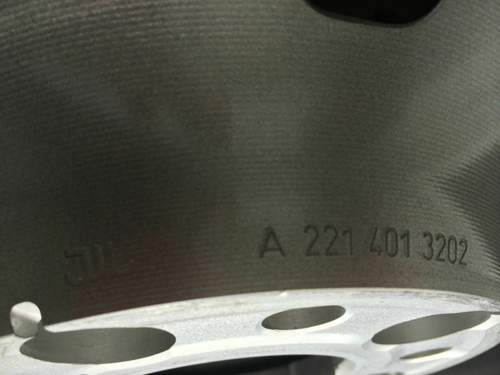

Abend,
ich guck mir öfters mal die Angebote im Internet an... Bin jetzt auf die 20 Zöller gestoßen die sollen Original sein ... die MB-Originalnummer ist aber nicht so wie ich es kenne, auf der Rückseite der Speichen eingegossen, sondern eingeschlagen wie man es auf dem Bild sehen kann.
werden die jetzt Anders gekennzeichnet? oder ist das irgendeine Nachbaufelge?
Danke im Voraus

Die Teile Nr. A221 401 32 02 sollte für eine 9,5J x 20 H2 ET43 Felge stehen. Ist mit der Bezeichnung B6 603 1381 (himalaya grey glanzgedreht) bzw. B6 603 1498 (schwarz glanzgedreht) in Umlauf und wird z.B. auf CL-Klasse Baureihe 216 montiert.
Ich kann mir nicht vorstellen dass so etwas bei einem W211 oder S211 so einfach eingetragen wird.

Habe ich so schon gesehen, würde zu original tendieren!

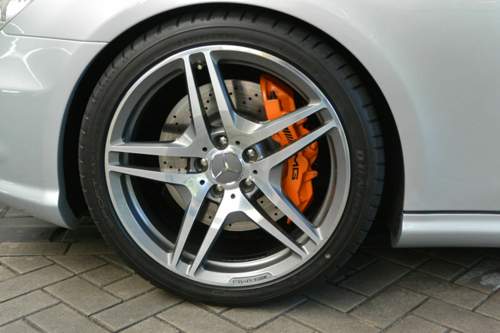

Ist bei mir auch so.
Es kann gar keine Teile-Nummer eingegossen sein.
Handelt es sich doch um eine Schmiedefelge, die bei Fuchs (Porsche)
hergestellt wird.

Falls Du dich dafür interessierst: Der Satz kostet bei MB € 6.800,00 in 19'

Bei e.....y steht ein Satzt für 1,9k Sofortkauf da ist auch das Bild her.

Es sind mit die qualitativ besten Felgen die AMG zu bieten hat.
Sehr hohe Festigkeit bei reduziertem Gewicht. Info's gibt es beim Hersteller 'fuchsfelge.com'

Naja, entweder handelt es sich um Hehlerware, von der man immer die Finger lassen sollte. Oder aber es handelt sich um einen Nachbau. Mal ehrlich, warum sollte jemand nur 1.900 Euro für Neuware verlangen, wenn er auch 3.000, 4.000 oder 5.000 Euro bekommen könnte?!
Manchmal weiß man nicht, wo der Haken ist, nur, dass es einen gibt.

Nicht unbedingt. Felgen-/Räderpreise sind im Dauerkeller. Ich habe meinen
Felgensatz (wie oben genannt, neu bei MB € 6.800,00) bei einem offiziellen
Händler zu einem geringfügig höheren EBay-Preis gekauft.
