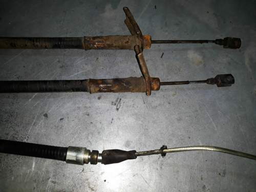

Ein Blick auf die Seile kann sich auch lohnen ;)
So sollten sie möglichst nicht aussehen; das vordere mit aufgelöster Seele und die beiden hinteren nach innen verrostet.
Alles neu und Ruhe ist.
Das vordere zu tauschen, macht besonders Spaß :D

Ich schaue mir auf jedenfall zum WE nochmal die Seilzüge an. Ich glaube die sahen gut aus, weil immer mit Fluid Film vollgesifft. Sie waren im entspannten Zustand auch leichtgängig.
