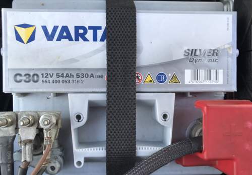

Ich habe vor 2 Jahren die Varta C30 verbaut. Fiat 500 1.4 Liter, Baujahr 2011.
EDIT: Bilder hinzugefügt.
Einbauort
C30
Ich habe ein 52Ah Batterie eingebaut, passt problemlos.

Im 2008er kannst du maximal die C30 einbauen, die N60 kannst du dir sparen. Es sei denn, du hast zu viel Platz im Keller.;)
Mach mal bitte ein Bild vom Einbauplatz.

Wir hatten ab Werk auch 44 Ah, sie war aber relativ schnell am Ende, da wir eine Standheizung haben. Mit der C30 und 54 Ah machst du nichts falsch.
