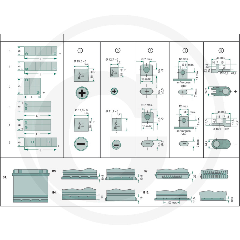

Moin zusammen!
Ich fahre einen Seat Ibiza 6j (75ps)
Für diesen brauche ich eine neue Batterie. Ein Bild von der aktuell verbauten habe ich mit hochgeladen.
Nun zu meiner Frage:
Im Netzt finde ich hauptsächlich Batterien mit höherer Ah und A Angabe. Macht das etwas aus? Habt ihr eine Empfehlung für ein passendes Modell?

Diese Batterie passt nicht zu meinem Auto leider
Wer sagt das ?
Deine aktuell verbaute Batterie trägt lt. Foto die OEM-Nummer 1S0 915 105
Die von mir verlinkte Bosch Batterie S3 0 092 S30 000 entspricht u.a.
dieser 1S0 915 105 (s. auch weiter unten auf der verlinkten Seite unter OE-Nummern)
Du musst meiner unverbindlichen Empfehlung ja nicht folgen und kannst gerne selber suchen.
@Talker1111 schrieb am 27. März 2025 um 14:27:38 Uhr:
Wer sagt das ?
Die Website selbst hatte den Hinweis drin, dass diese Batterie nicht passen würde... Hatte aber glaube ich ein leicht falsches Modell angegeben. Wie ich das gerade sehe. Danke dir für deine Hilfe!
Sorry - du hast Recht. Trotz der übereinstimmenden Angabe zur OEM-Nummer scheint die Bosch Batterie nicht zu passen.
Man kann sich bei den Zubehörhändlern aber auch auf nichts mehr verlassen. :(
Schon die Angaben zu Polanordnung und Bodenleistentyp stimmen nicht.
VAG hat eigentlich immer 0 (links - u. rechts +) bzw. B13.
s. auch Bild =>
https://www.granit-parts.com/media/draw/800x800/GP/BATTERIEN_INFO.jpg
Ab Werk gab es auch eine 44AH Batterie, diese sollte also auch passen und sich mit dem Halter korrekt befestigen lassen.
