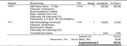

Hi Leute,
wie allgemein bekannt, sind die Bremsen am PROCEED GT nicht besonders gut. Nach etwa 60.000km ist es nun auch bei mir soweit, dass die gewechselt werden müssen.
Ich will auf jeden Fall Aftermarket-Scheiben und Klötze. Idealerweise gelocht.
Spricht aus eurer Sicht etwas gegen
- EBC124769 Turbo Groove Disc Black
https://www.ebc-brakes.de/start.php5?...
- EBC112706 Greenstuff Bremsbeläge
Oder kennt jemand günstigere aber ähnlich gute Alternativen, die auch verfügbar sind? Leider scheint viel ausverkauft zu sein.
Gerne direkt mit Link posten...
Danke schon mal. :-)

Bei Brembo und ATE gibt es nichts Gelochtes für den CD GT, oder? Und Zimmermann war auf den Shopseiten ausverkauft.

Also ich bin auf der Vorderachse nach 38.000km (Scheiben unter Mindestmaß) auf Bremboschreiben- und Beläge gegangen.
Von der Optik hätte ich auch lieber gelochte gehabt, aber da waren noch keine Verfügbar und Preislich wenn ich den Link oben sehe, auch nicht unbedingt lohnenswert. (im Sinne von, da kann ich auch fast 3x die Brembos runterfahren)
Aber bei den verlinkten Scheiben steht ja folgendes:
Zulassung: In Vorbereitung
Kann man die somit überhaupt verbauen aktuell?
Zulassung mit Vorbereitung schreibt EBC schon seit 2 Jahren, und da passiert nix

Danke für die ganzen Rückmeldungen. Versteht mich nicht falsch: Natürlich soll in einem Forum diskutiert werden.
Allerdings kommen wir hier komplett vom Thema ab.
Ich bitte daher (wer kann) Links zu teilen, wo man gelochte Bremsscheiben für den Proceed GT bestellen kann, welche entsprechend auch zugelassen sind. Ich finde dazu nichts.
Den Zusatz "in Vorbereitung" bei den EBC Scheiben, habe ich leider überlesen. Daher sind die auch raus. Vor allem, wenn man liest, dass sich das seit 2 Jahren nicht geändert hat.
