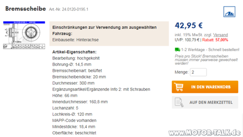

der Werkstatt meines Vertrauens erlaubt mir, dass ich die Bremsscheiben und Beläge selber kaufe und mitbringe. Das sollte günstiger sein, als wenn er das für mich kauft.
Was sollte ich bei der Suche online beachten? Ich habe anhand von HSN/Typschlüssel verschiedene Varianten gefunden. Welcher Ersatzteilehersteller ist bekannt? Ich bin auf ATE gestoßen, gut oder eher nicht?
Welchen Onlinehändler könnt ihr empfehlen?
Ausser die Scheiben und Beläge, sollte ich noch etwas kaufen: Warnkontakt, Paste, Haltefeder, Bremsbelagfühler?

Ich habe mit mister-auto.de gute Erfahrung gemacht. (gekauft wurde ATE)
KFZteile24 wird immer gern genutzt. Dort wird eigentlich kein Müll verkauft. Die Preise sind gut, teilweise besser, als meine Kundennummer bei Stahlgruber.
Bekannte gute Hersteller sind zum Bsp. ATE, Bosch, TRW.
Du brauchst Scheiben, Beläge und einen Verschleißkontakt. Montagepaste sollte die Werkstatt auf jeden Fall da haben.
Da die Werkstatt nun an den Teilen nichts verdienen kann, wird sie logischer weise den Einbau teurer abrechnen.
Also, egal wo man kauft, wenn man ATE, Zimermann oder Brembo kauft, kann man nix falsch machen.

mach auf jeden fall die Handbremsbeläge mit, wenn die Scheiben eh erneuert werden, Bremsscheibe und Bremstrommel sind ja ein Teil..., einen Warnkontakt für die HA auch auf jeden Fall, meine Bremsenteile bestelle ich immer bei bremsen.com, die haben auch eine übersichtliche webseite.

Hier ist mein Warenkorb, etwas vergessen?
Sollte passen. ;)

Tja, es hat sich herausgestellt, dass die Werkstatt 164 € für die HA und Feststellbremse berechnet. Mit meinem Warenkorb i.H.v. 113 Euro ist es genauso teuer wie bei ATU.
Ich würde auch den Federnsatz für die Handbremsbacken mit austauschen. Der kostet nicht die Welt und der Kram wird beim Tausch der Bremsbacken ohnehin ausgebaut.
