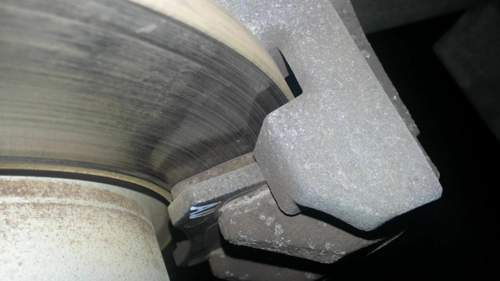

Meine Werkstatt hat mir Ende letzen Jahres gesagt bei meinem Golf sind bald neue Bremsen hinten fällig. Scheiben und Klötze.
Habe heute beim Sommerreifen aufstecken mal geschaut und für mich als unwissender sehen Scheiben und auch die Klötze noch okay aus.
Bin jetzt bei 45.000 KM
Golf 6 Variant 1,2 TSI Bluemotion
Noch die ersten Bremsen vorn und hinten.
Vielleicht kann ein Fachmann anhand der Fotos ja eine Einschätzung geben?

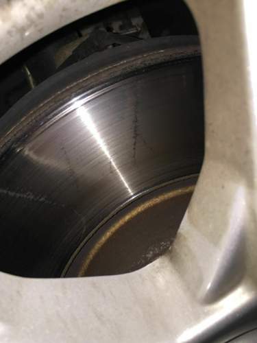

Die Scheiben sehen zwar nicht gut aus, austauschreif sind sie aber noch lange nicht. Du solltest aber mehr mit der Hinterachse bremsen.
Das sieht doch alles noch gut aus. Diese Laufleistung sollte auch noch keine neuen Bremsen und Scheiben begründen. Bei meinem 2.0TDI,DSG bin ich mit 100.000km noch weit entfernt von einem Wechsel.
Zudem hast du eine Bremsverschleißanzeige. Einfach abwarten, bis diese sich meldet.

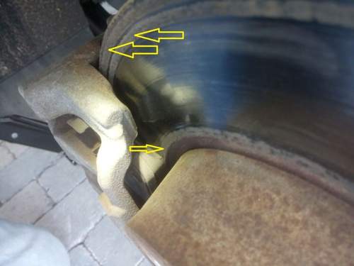

Wieso soll das mit der Hinterachse Bremsen ein Scherz sein. Der Rostring entsteht durch Unterforderung, heilen wird schon schwierig, aber das Verschlimmern kann man heraus zögern. Also die Handbremse mal zum Bremsen nutzen.

Evtl solltest du mal ein bisschen mit der Handbremse die hintere Bremse versuchen zu "retten" also bisschen anziehen und dann runterbrennen aber natürlich nur da wo keine Autos sind aber tauschen würde ich die nicht :D
Aber falls du zum TÜV musst kann es sein das der sagt das du mit der Scheibe kein TÜV bekommst aber die sind ja fast noch neuwertig die Klötze :D

Aber grenzwertig sind die keinesfalls, was man so sieht. Die Innenseite könnte natürlich anders aussehen, dann liegt es im Ermessensspielraum.

Also von der belagdicke her scheint's in Ordnung. Aber der rostrand vermindert minimal die bremswirkung. Wenn der tüv nix dazu sagt und die bremswerte stimmen würde ich's auch lassen. Wenn man die Scheiben wechselt sollte man generell neue klötze einbauen. Und immer achsweise ersetzen. Der rostrand kann von dreck oder salz im Winter kommen. Deswegen öfters in die waschanlage das salz wegwaschen lassen. Ist natürlich auch dann keine Garantie keinen rostrand zu bekommen.
