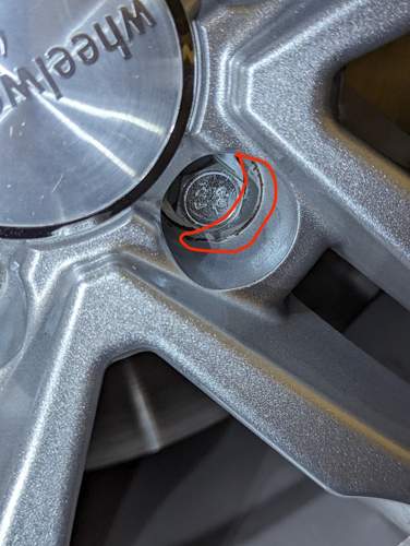

vor ein paar Tagen hab ich für meinen A4 B9 Avant neue Kompletträder für den Winter bei einem Fachhändler gekauft und von diesem montieren lassen. Als ich mir die Felgen (Wheelworld WH-11 Arctic Silver 7,5Jx17H2 5/112/Mittenloch 66,6 ET 37) nach ein paar Tagen (noch vor dem erneuten festziehen) näher angeschaut habe, sind mir Beschädigungen bei den Radbolzen aufgefallen. Anbei ein paar Fotos.
Laut dem TÜV-Gutachten für die Felge, sollte die Serienschrauben verwendet werden (Siehe Foto mit F02, Kugelbund D26mm / M14x1,5 / 27,5mm lang).
Auf den verbauten sehe ich FI 10.9 (sicher bin ich mir aber nicht ...).
Die Serienschrauben wurden mir in einem Beutel mitgegeben.
Meine Fragen an euch:
1. Sind diese "Schleifspuren" / Riefen beim Einbau normal? Sollte ich mir weniger einen Kopf drum machen? Schaut ja schon ein bisschen tief aus.
2. Sind die Beschädigungen (gerade für den Wintereinsatz bzw. langfristig) problematisch? Oder einfach big-wheelcap drüber und gut ist?
3. Kann sich einer erklären, wie es dazu kommt?
4. Was kann ich vom Händler fordern?
5. Sonst etwas, was ich dazu wissen sollte / euch dazu einfällt?

Welche Schäden meinst du genau? Diesen dunklen Streifen ganz unten neben dem Kopf der Schraube? Sieht für mich nach Nuss ohne Plastikummantelung und Schlagschrauber aus. Wie schlimm das ist kann ich nicht beurteilen. Ist leider üblich, dass die Felgen nicht so pfleglich behandelt werden.

Ich glaub eher, hier wurde eine Radnuss ohne Felgenschutz verwendet.

Ich hab mal exemplarisch eine Riefe markiert. Schaut rostig-braun aus und befindet sich nicht direkt neben der Schraube sondern ein bisschen weiter außen.

Die Beschädigungen neben den Sechskantschraubenköpfen können entstehen wenn man für die Montage eine ausgenudelte / ausgeschlagene Sechskantnuß verwendet hat.
Wenn ich es richtig erkannt habe handelt es sich um Alufelgen.
Wenn ja, können die Beschädigungen, wenn der Schutzlack beschädigt wurde, zu einem echten Problem werden.
Denn beschädigte Alufelgen und Salzwasser mögen sich so wenig wie der Teufel das Weihwasser.
Mach dich mal im Netz unter Alufraß schlau.

Die Markierte Stelle könnte etwas Abrieb von einem Kunststoffschutz der Nuss sein und sollte sich auch mit einem geeigneten Mittel entfernen lassen.

Hi!
Der Händler hat bestätigt, dass die Schrauben, die Felgen und das Prüfzeugnis zusammenpassen.
Er ist der Meinung, dass das auch für den Wintereinsatz kein Problem ist.
Sicherheitsrelevant wäre es aus Händlersicht, falls das falsche Befestigungsmaterial verwendet worden wäre.
Er hat aber auch vollstes Verständnis, dass das ein optischer Mangel ist, der kostenfrei vor Ort nachlackiert / nachgebessert wird.
