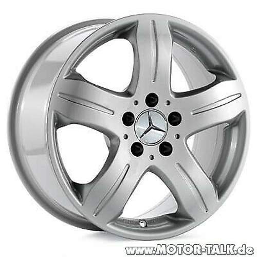

Ich fahre seit einem halben Jahr einen E320 Avantgarde Limousine, welcher aber nur mit einem Satz 16" Räder ausgeliefert wurde. Da die Sommerreifen ziemlich runter waren habe ich auf die Originalfelgen neue Winterreifen aufziehen lassen und jetzt brauche ich bald für den Sommer was Neues.
Ich habe mich nach langen hin und her überlegen für die Felgengröße 7,5 x 17 und 235/45 R17 entschieden, ich denke das ist ein guter Kompromiss aus Comfort und Optik.
Als Felgendesign habe ich mir sowas wie die RIAL COMO oder PROLINE B700 vorgestellt.
Nun zu meiner Frage:
Da bei mir im Fahrzeugschein als Reifengröße jeweils nur 225/55R16 stehen aber in der ABE zu den Felgen auch die 235er, muss ich damit dann noch zum TÜV oder kann ich die draufschrauben und glücklich sein?

Einfach montieren und ohne TÜV glücklich sein, dank ABE und Gutachten für die BR211.
RIAL COMO 7,5J x 17 ET35 mit 245/45 R17 95W/Y

Ob die Alufelgen einen Zentriering brauchen oder nicht sagt dir immer das Gutachten zur ABE. Bei diesen beiden Alufelgen sind Zentrieringe erforderlich. Aber darüber musst du dir keine Gedanken machen. Bei der Bestellung muss zwingend der Fahrzeugtyp angegeben werden, denn dann...
Aus einem Online-Shop
Die Lieferung Ihrer Online bestellten Alufelgen, Stahlfelgen und Reifen erfolgt ab 4 Stck./ einem Satz Versand frei (DE Festland) incl. erforderl. Anbaumaterial (Rad Schrauben,Radmuttern,Zentrierringe,Gutachten und ABE).
Im Anhang noch mal zusätzlich die eigentliche ABE der Rial Como Alufelge, aus der hervorgeht, dass eine Berichtigung der Fahrzeugpapiere nicht notwendig ist.

Du musst nicht die Hälfte der A02 Auflage weglassen!
Gutachten zur ABE
A02 Wird eine in diesem Gutachten aufgeführte Reifengröße verwendet, die nicht bereits in den
Fahrzeugpapieren (u. a. Fahrzeugschein, Zulassungsbescheinigung I oder COC-Papier) genannt ist,
so sind die Angaben über die Reifengröße in den Fahrzeugpapieren (Fahrzeugschein bzw. -brief,
Zulassungsbescheinigung I) durch die Zulassungsstelle berichtigen zu lassen. Diese Berichtigung ist
dann nicht erforderlich, wenn die ABE des Sonderrades eine Freistellung von der Pflicht zur
Berichtigung der Fahrzeugpapiere enthält.
Und hier der Auszug aus der ABE.
ABE
Abweichend von den Bestimmungen des §13 Fahrzeugzulassungsverordnung (FZV)
ist es nicht erforderlich eine Berichtigung der Fahrzeugpapiere durch die Zulassungsbehörde
zu veranlassen, wenn die im Gutachten aufgeführten Reifen- oder
Felgengrößen in den Fahrzeugpapieren nicht genannt sind.
Also, kein TÜV, keine Zulassungsstelle, sondern einfach anstecken und fertig.

Hast Recht, ich hatte nur die Anlage 11 runtergeladen und da stehts nat. nicht drin. Soooory
Hallo Termi,
Muß nur schnell noch etwas Senf dazugeben
Du machst da einen kleinen Fehler, der leider allzu oft gemacht wird:
Nicht die Berichtigung der Fahrzeugpaiere (nach §13 FZV) verwechseln mit der Anbauabnahme nach §19(3) StVZO (durch TÜV o.ä.)!!
Zu Deinem Textauszug:
Die Berichtigung der Fahrzeugpapiere ist nicht erforderlich bedeutet: Der Gang zur Zulassungsstelle und Änderungen eintragen lassen in die Papiere entfällt.
Nicht aber: Die Änderungen (Räder oder was auch immer) müssen nicht durch den TÜV abgenommen werden!! Das kann ebenfalls nicht notwendig sein, es kann aber auch vorgeschrieben sein - eben auf die Bemerkung A01 oder A02 im Gutachten achten.
Das Mißverständnis kommt davon, daß im Volksmund oft davon geredet wird man geht zum TÜV, um etwas "eintragen zu lassen". Das Eintragen darf aber nur noch die Zulassungsstelle. Der TÜV begutachtet nur den Anbau. Man erhält nur einen Ausdruck über die Änderungsabnahme (nach §19(2) oder §19(3) StVZO). Und die Zulassungsstelle trägt eben ein. So ist das eben im genauen Deutschland
Im Detail weiß das eh selten ein Polizeibeamter, aber korrekt ist es eben so wie oben geschrieben.
Sorry für das Dahergerede von mir. Ist mein täglich Brot - bin TÜVler

Nein, den mache ich nicht!
Muss ich denn wirklich jeden Punkt der ABE zitieren?!?!
Auszug Gutachten zur ABE
A01 Der vorschriftsmäßige Zustand des Fahrzeugs ist durch einen amtlich anerkannten
Sachverständigen oder Prüfer für den Kraftfahrzeugverkehr oder einen Kraftfahrzeugsachverständigen
oder einen Angestellten nach Nummer 4 der Anlage VIIIb zur StVZO auf einem Nachweis
entsprechend dem im Beispielkatalog zum §19 StVZO veröffentlichten Muster bescheinigen zu lassen.
Da die Alufelge neben ein paar anderen nur die Auflage A02, aber NICHT die Auflage A01 hat, ist eben KEIN TÜV und KEINE Zulassungsstelle erforderlich.
