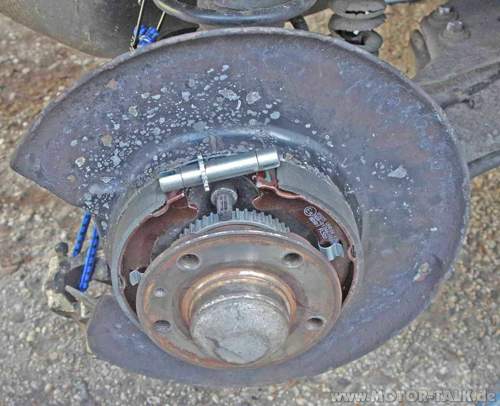

Komme leider nicht vom Fleck mit meiner Handbremse hinten rechts. Ich habe alle Bremsscheiben und Beläge (ATE) gewechselt (855er 1995). Ging alles gut bis auf die Bremsbacken (No Name) hinten rechts. Ich kriege die Scheibe/Trommel einfach nicht über die Backen. Handbremsseil vorne schon gelöst. Kriegs nicht hin, obwohl die gleichen NoName-Beläge wie links. - Hat jemand eine ähnliche Erfahrung oder eine Idee?

Schau mal Bild 6 die Beläge müssen unten an beiden Seiten anliegen,die linke Seite liegt nicht an den Metallblock an.Es könnte sein das auf dieser Seite das Seil schwergängig ist oder noch nicht weit genug zurückgestellt ist, evtl blockiert da was mechanisch kurz vor dem Metallblock (Blechfalz o.ä) Sind die Seile leichtgängig?
Sorry Bild 4 meine ich!

Offenbar nicht nur die Handbremsbeläge, sondern auch die "Versteller" erneuert (Bild3, sieht blitzblank aus) ?
Was passt da nicht ?
Wenn der Versteller auf "ganz eng" gestellt ist, geht die Trommel nicht d'rüber ?
Od. geht die Trommel zwar d'rüber, aber nicht bis zur üblichen Tiefe ?
Bau den alten Versteller dort rechts ein und teste nochmal.
Wenn nix hilft, dann linke Trommel wieder runter und Backen und Versteller von dort links dann auf die rechte Seite bauen und die rechte (!) Trommel wieder versuchen zu montieren.
"Geht" / "geht nicht" dann ?
" ...Ging alles gut bis auf die Bremsbacken (No Name) hinten rechts..... " - sollte man das falsch verstehen und linke Seite hat ATE aber rechte Seite no-name-HB-Backen :eek:;)?
Alte und neue Backe(n) aufeinander legen und testen, ob Krümmungsradius sowie Länge des neuen Belags und des Trägers identisch sind / Tiefe der 'Einkerbung' für den Versteller bei neu und alt vergleichen (messen ?).

Die Handbremse hab ich vorne ganz gelockert. Dachte mir schon, das da was nicht stimmt mit dem Abstand unten links zu dem Metallblock. Und was das Bremsseil angeht, so ist das nicht wirklich leichtgängig, geht aber zurück wie man auf meinen Bildern4u5 sehen kann, und blockieren tut Mitte links unten anscheinend auch nix (Bild7). Ich hatte schon die Idee, die Einkerbung in der linken Backe unten etwas tiefer zu fräsen, da sie ja offensichtlich im/am Bremshebel-Mechanismus anliegt (Bilder4u5).

Richtig. Versteller war ganz eng. Trommel ging erst gar nicht drauf. Von ATE sind alle Scheiben und Beläge. Die Handbrems-Backen beide Seiten "billig" ABS. Ich werde heute mal deinen Ratschlägen nachkommen.

hab es gestern geschafft. Plötzlich ging alles fast wie von selbst dank eurer Anteilnahme.
Das Problem war, dass die linke Backe nicht richtig in der Kerbe des Hebel-Mechanismus saß (Bilder), was schlecht zu sehen war ohne Licht und Bühne. Mit Taschenlampe und Rasierspiegel kamen ich der Sache auf die Spur.
Und da man durch derartiges Hantieren ja immer schlauer wird, hab ich mir einen Satz ATE-Backen bestellt. Die Billig-Bremser kommen in den Müll und werden als Lehrgeld abgeschrieben.
