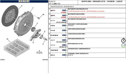

1. "Mögliche Ursache: Grats auf dem Kupplungsgehäuse
Kontrolle des Wegs der Ausrückgabel:
- Wenn der Weg der Ausrückgabel konform ist : Diese Information nicht anwenden
- Wenn der Weg der Ausrückgabel nicht konform ist : Maßnahmen durchführen
Maßnahme:
Getriebe ausbauen, Grat auf dem Kupplungsgehäuse entfernen (siehe Anhang)
2. "Müögliche" Ursache: Schwungscheibe selber oder falscher Kupplungssatz
Anhang beachten für Motortyp EP6
Bild #210289067
Bild #210289068

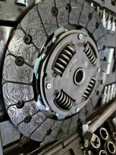

Nabend zusammen
Nach langen hin und her hat die Werkstatt nun das Getriebe ausgebaut.
Ich habe mal Bilder von der neuen Kupplung gemacht um Euch das Fehlerbild zu zeigen
Was sagen die Fachmänner unter euch, wie sonwas passieren kann?
Der Montuer hat beim Einbau vor vier Wochenndas Getriebe nicht ausgebaut, sondern rübergeschoben.
Eine Nachfrage bei Peugeot ergab, dass dann ein sauberer Einbau per Drehmoment nicht möglich wäre, was zwingen vorgeschrieben ist.
Über Kreuz 5nm dann auf das zulässige Drehmoment.
Jetzt kommt die Werkstatt naturlich mit Materialfehler der Kupplung.
Ich sehe da aber eher eine ungleichmäßige Reibefläche durch ungleichmäßigen Druck der Druckplatte.
Bin mal gespannt, was ihr sagt.

Schwungrad ersetzen oder Plan schleifen lassen.
Themenstarteram 26. Oktober 2021 um 0:30
@Rolf-CH schrieb am 25. Oktober 2021 um 21:10:06 Uhr:
Hi
Was bringt dich zu dieser Annahme?
Weil beim ersen Einbau die Mechaniker es als gut bewertet haben und jetzt immer noch. 84tsd km. Laufleistung
Thema erledigt.
Heute hat die Werkstatt die Kupplung erneuert und das Auto fährt jetzt einwandfrei.
