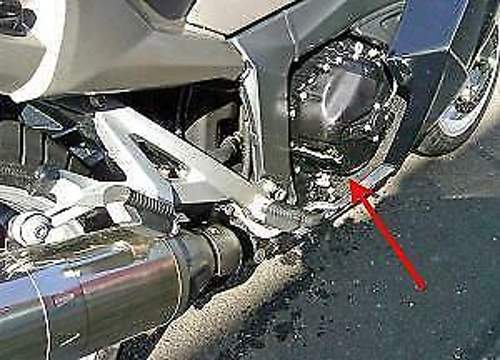

Ohne rechthaberisch zu sein, ich fahre eine BMW k1200 GT Modell k44 BJ 12/2008.
Bei diesem Modell kommt man nach entfernen des rechten Deckels direkt an die Kupplung dran.
Der Motor ist anders als bei der GT aus 2004!
Und gerade als Unterschied zu den Boxern, bei denen die Kupplung zwischen Motor und Getriebe sitzt, ist der Aufwand der Demontage bei den GT Modellen ab 2006 wesentlich geringer.
K1200 gt Kupplung, ist gleich zu 1300 gt
Bmwk1300gtschadenjpg

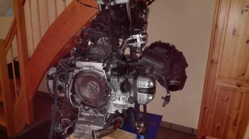

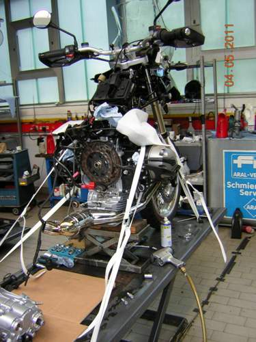

Boxer
129765d1400168231-olverlust-zwischen-motor-und-getriebe-bild-085
Die Bilder dürften den unterschiedlichen Arbeitsaufwand deutlich zeigen. Nur die alten K- Modelle mit liegenden Zylindern waren von der Kupplung ähnlich wie der Boxer.
Bei der K1200/1300 heißt es Deckel ab, Kupplung wechseln, Deckel drauf- wie beim Japaner.

Die Arbeitszeitwerte für den Kupplungswechsel einer R11RS beim Freundlichen BMW Händler liegen bei 44 AWs, das entspricht bei 5 Min/AW ~3,6h, hinzu kommen natürlich noch Arbeiten um das eigentliche Übel, wie den defekten Simmerring, etc zu ersetzen und das Material. Für eine K12RS (589) werden übrigens mit 85+ AWs ungefähr das Doppelte aufgerufen.
