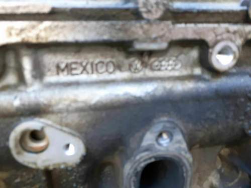

zu deinem 1,6l kann ich leider nicht viel sagen!
Ich weiß nur das z.b. der Zylinderkopf im 2,0l T5 aus Mexico ist und anscheinend keine gasgeeigneten Materielien verbaut haben soll!
Mir ist ein Kopfschaden mit 40tkm bei dem Fahrzeug bekannt!

Ja, das wird so offiziell von Volkswagen bestätigt. Wer den T5 auf Autogas umgerüstet hat und einen Motorschaden erleidet, kann nicht davon ausgehen, dass er Schadensersatzansprüche geltend machen kann. Das Problem ist bei VW bekannt.

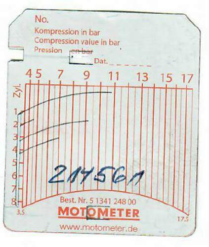

Hallo Gemeinde
Ich habe heute meine 60.000 km Inspektion durchführen lassen.
Hier nun mein kleines Update:
Die Kerzen sind alle rehbraun, so wie es auch sein soll.
( Ich fahre übrigens die original VW Kerzen )
Das Kompressionsdiagramm ergab folgende Werte:
Zyl. 1 11,1 bar
Zyl. 2 11,2 bar
Zyl. 3 11,7 bar
Zyl. 4 10,9 bar
Es sei dazu gesagt, das der BSE Motor ab Werk bei einem Überdruck von 10,0 - 13,0 bar ausgeliefert wird.
Der Überdruck darf bis auf 7,0 bar abfallen, das ist die angegebene Verschleißgrenze.
Und der Unterschied zwischen den Zylindern darf max. bei 3,0 bar Überdruck liegen.
Auf Grund dieser guten Kompressionswerte haben wir auf eine endoskopische Untersuchung verzichtet.

Ja das sind ja ganz normale werte! Mein Fiesta Motor drückt zwischen 16-17bar .....
