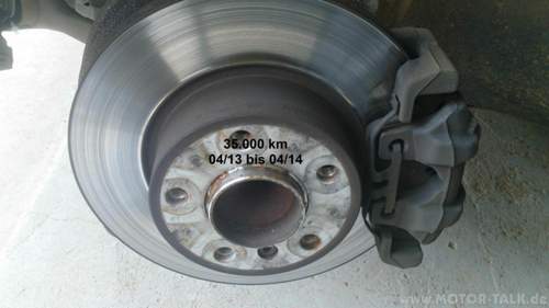

Themenstarteram 24. März 2014 um 13:04
ich hatte im Dezember 2013 bei KM Stand 35000 einen Frontschaden im Wert von 18... €.
Neeeeiiiiinnnnnnn, keine Schuld. ;-))
Bei der Reparatur kam eine komplett neue Lenkung mit allem was dazu gehört rein.
Jetzt bei 43000 km mußte ich wegen Bremsbelege hinten zu BMW.
Die verpassten mir sogar neue Bremsscheiben was ich nicht so ganz einsah/einsehe.
Begründung: Leichter Rand an den Bremsscheiben außen.....ist ja logisch bei 43000 sagte ich dem
BMW MEISTER-
Daraufhin kam dann Sachen wie Mindestmaß ( hat er aber nicht gemessen )
Bremssicherheit bei hoher Geschwindigkeit...Wagen muß auch nach mehrmaligem harten Bremsen gleichmäßig zum Stehen kommen
Scheibe hält keine weiteren 43000 km mehr aus...usw.
Also lange diskutiert und dann auch neue Scheiben hinten raufgemacht.
Kam dann mit den Belegen 530€................das ist hart und überteuert - finde ich :-((
Aber dann gingen wir zur Vorderachse : Räder bewegt und linkes Vorderrad verursachte starkes leutes Poltern.
" Kommt von der Lenkung " sagte der Meistro......muß neu !!!
Daraufhin ich : Viel Spass bei der Reparatur....habe nämlich Teilegarantie vom Lenkungseinbau Dezember 2013 !!!
Daraufhin er : muß ich prüfen
Ich wieder : Viel Spass....von mir gibts kein Cent
Dann gestand er mir das BMW zwischendurch einen anderen Anbieter für die Lenkung genommen hat weils billiger war ( so auch bei mir 2013 ) und das BMW aber wieder den alten Hersteller genommen hat,weil ed nur Ärger gab mit den billigeren Lenkungen.
Ich wieder : Nicht mein Problem...BMW muß es ja schlecht geben.
Nun habe ich die Lenkung vom Neuen/Alten Anbieter.
Muß sowas sein ...??????
Gruß , Thorsten ( der etwas von BMW Enttäuschte )

Wir sind mit den vorderen Scheiben ca. 130.000 km gefahren und die hinteren sind immer noch drauf bei 150.000 km. Man kann als vielem ein Gebetbuch machen. Wenn ich eine Werkstatt wäre würde ich auch gucken, dass sich meine Kunden sicher fühlen. :). Bin aber keine und da nutze ich die Drahtbürste kaufe Beläge für 70.- von ATE und fahre auch sicher.
Bist du die 130.000 KM mit einem Satz Bremsen mit nem E83 oder nem F25 gefahren? Solche KM - Leistungen mit nem F25 halte ich für mehr als utopisch...
"Dann gestand er mir das BMW zwischendurch einen anderen Anbieter für die Lenkung genommen hat weils billiger war ( so auch bei mir 2013 ) und das BMW aber wieder den alten Hersteller genommen hat,weil ed nur Ärger gab mit den billigeren Lenkungen."
Mich wundert immer, welcher Schmarren von BMW Werkstätten so erzählt wird.
Es gab und gibt im F25 immer nur einen Lenkungslieferanten ... und zwar Thyssen Krupp.
Es gibt aber 2 Lenkungstypen und vermutlich hast du die Variable Sportlenkung verbaut. Dort kommt das Problem mit dem Spiel nämlich öfters vor..

Bei mir wurden letzte Woche bei einem Kilometerstand von 43000 km die vorderen Bremsscheiben samt Belegen getauscht.
Kulanzantrag an BMW wurde natürlich abgelehnt... :-(((
Selbst als ich den Wagen vor 2,5 Jahren neu übernommen habe hatte ich keine Restanzeigen von über 150.000 km...
Deshalb verwundert mich dieser Wert schon sehr...
Bei mir wurden letzte Woche bei einem Kilometerstand von 43000 km die vorderen Bremsscheiben samt Belegen getauscht. Kulanzantrag an BMW wurde natürlich abgelehnt... :-(((
Selbst als ich den Wagen vor 2,5 Jahren neu übernommen habe hatte ich keine Restanzeigen von über 150.000 km...Deshalb verwundert mich dieser Wert schon sehr...
Ich denke du bist verarscht worden. Hast du denn überhaupt einen Nachweis über die Einreichung des Kulanzantrages und was steht da drinnen.....
Grundsätzlich glaube ich bringen wir aber einiges immer wieder durcheinander...
Wir sprechen einmal von Belägen und einmal von den Scheiben selbst. Die Beläge werden öfter/früher fällig und je mehr Rillen und Abnutzung die Scheibe über die Kilometer bekommt desto schneller und auch einseitiger rubbeln sich die Beläge ab. Privat kosten mich neue Beläge 40-60€ die Achse, Arbeitszeit null €. Es lohnt sich also einmal mehr zu wechseln, weil technisch ist die Scheibe nicht am Ende ist.
In der Werkstatt sieht die Rechnung anders aus. Durch den hohen Arbeitslohn ist es nicht immer ratsam nur die Beläge zu tauschen sondern auch die Scheiben, damit die Lebenszeit der Beläge den Kunden nicht bald wieder in die Werkstatt zwingt.
Meiner hat jetzt ca. 53tkm und die hinteren Bremsen sollen laut BC noch etwa 70tkm halten. D.h. bei 120.000km gehe ich davon aus dass die hinteren Bremsbeläge gewechselt werden und ich wäre sehr kritisch falls mir die Werkstadt dann erzählt dass sie auch die Scheiben wechseln wollen...
