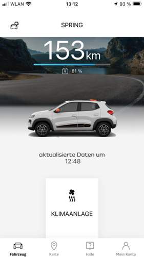

Laden aus schalten geht ja vom Handy
Wieder anschalten bei mir nicht
Hier daca Antwort
Hat jemand das gleiche Problem???

Meine alte App hat sich nun von selbst upgedatet.
Leider -Keinen Kilometerstand mehr. Kein Ladeunterbrechen möglich. Nur Klimatisierung geht.
Neue My Dacia App
@HellmichHolger , Ladeunterbrechung geht, ob es allerdings wieder aktiviert werden kann habe ich nicht getestet.
Es hat ein paar Minuten gedauert ,aber hat bei 89 gestoppt.
Die km findest du runterscollen bis fahrzeuginfo da siehst du die km
Laden geht und abstellen , nur die alte App , konnte man wieder weiterladen
