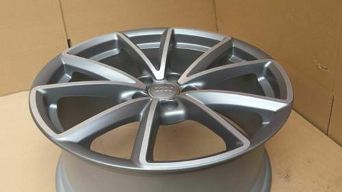

Neue RS4 Felge 9*20" ET 26 möglich auf A6 BiTurbo?
kann mir jemand sagen, ob die neue RS4-Felge (5-V Speichen) auf den A6 Avant 4G 3.0 BiTurbo passt?
Worauf muss ich achten, was sollte ich eventuell noch bei Audi in Erfahrung bringen bzw. welche Unterlagen werden bentötigt?
Hier die Felgen und Reifen-Daten:
Felge: 5*112, 9*20 ET 26, Mittellochbohrung 66,6
Reifen: 255/30 ZR 20 92Y XL
Habe mich leider mit sowas noch nie beschäftigt, da das bisher immer der Reifenhändler übernommen hat. Auch im Internet und über die SuFu konnte ich zu den Felgendaten Nichts in Errfahrung bringen.
Über Eure Hilfe wäre ich sehr dankbar.

falsche reifengrösse.
traglast der felgen abkären und mit denach max achslasten deines Autos vergleichen.
sollte mindestens gleich viel haben.
ansonsten freigängigkeit zur karrosserie prüfen.

Traglast der RS5 Rotor Felge ist 650 kg, so weit ich weiß kommst du beim 4G nur mit dem 2,0 TDI und 3,0 TDI HS hin.

Sry, hab die beiden Felgen verwechselt, die RS4 Felge dürfte aber auch 650kg haben....

RS4 rad ist 0,5" breiter, sind insgesamt 1,27cm. Also 6,35mm weiter raus UND rein, geht ja in beide richtungen.
Dazu noch die 6mm ET unterschied (die gehen ausschliesslich nach aussen).
Dann wären es 12,35mm weiter raus.

Also die Traglast der Felge ist wichtig, allerdings wirst du keinen Reifen in 255/30/20 finden der die Traglast deiner Hinterachse (BiTu) abfängt, die gehen leider nur bis 92. Allerdings kannst du deinen Wagen ablasten lassen, sprich einen Sitz hinten weniger.
Mit einem 255/35/20 würde es von der Traglast des Reifens her passen, allerdings wirds dann im Radhauf ungemütlich.
Die Felge an sich mit 9x20 ET26 mit 255/30/20 passt problemlos unters Blech.

Bei aller Schönheit und Liebe zur Felge, habe ich mich dagegen entschieden, da mir das einfach zu viel Aufwand mit zu vielen unbekannten Faktoren bedeutet (Ablasten durch Sitz raus, passt der Radlauf....)

Mein Anliegen waren die RS4-Felgen auf meinem BiTDI. Achslast Ha von 1360kg, die Felgen aber nur eine Tragelast von 650kg.
Er wird ein Auto was 250 km/h fährt nicht ablasten. Falls man "voll" beladen in der Geschwindkeit unterwegs ist entstehen sehr hohe Kräfte. Wenn da etwas passiert bekommt er Nachfragen zu der Geschichte und muss ggf. haften. Papier ist geduldig und ob dann wirklich jemand darauf achtet... stimme ich ihm schon zu, zumal ich auch noch eine AHK habe. Kommt alles zusammen habe ich auch meine Bedenken ob ich mit ruhigem Gewissen die Sache durchführen sollte.
Nachbauten gibt es bisher leider nur in 19". Vielleicht kommt nochmal etwas in 20".
Das maximale zulässige ist übrigens ET 30 bei einer 9er Felge.
