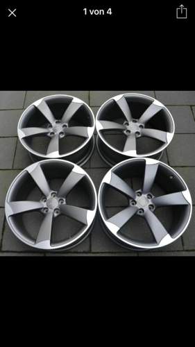

kann mir jemand sagen, ob die neue RS4-Felge (5-V Speichen) auf den A6 Avant 4G 3.0 BiTurbo passt?
Worauf muss ich achten, was sollte ich eventuell noch bei Audi in Erfahrung bringen bzw. welche Unterlagen werden bentötigt?
Hier die Felgen und Reifen-Daten:
Felge: 5*112, 9*20 ET 26, Mittellochbohrung 66,6
Reifen: 255/30 ZR 20 92Y XL
Habe mich leider mit sowas noch nie beschäftigt, da das bisher immer der Reifenhändler übernommen hat. Auch im Internet und über die SuFu konnte ich zu den Felgendaten Nichts in Errfahrung bringen.
Über Eure Hilfe wäre ich sehr dankbar.

falsche reifengrösse.
traglast der felgen abkären und mit denach max achslasten deines Autos vergleichen.
sollte mindestens gleich viel haben.
ansonsten freigängigkeit zur karrosserie prüfen.

Traglast der RS5 Rotor Felge ist 650 kg, so weit ich weiß kommst du beim 4G nur mit dem 2,0 TDI und 3,0 TDI HS hin.

Sry, hab die beiden Felgen verwechselt, die RS4 Felge dürfte aber auch 650kg haben....

Da ist was ordentlich durcheinander in deiner berechnung!
RS4 rad ist 0,5" breiter, sind insgesamt 1,27cm. Also 6,35mm weiter raus UND rein, geht ja in beide richtungen.
Dazu noch die 6mm ET unterschied (die gehen ausschliesslich nach aussen).
Dann wären es 12,35mm weiter raus.

Also die Traglast der Felge ist wichtig, allerdings wirst du keinen Reifen in 255/30/20 finden der die Traglast deiner Hinterachse (BiTu) abfängt, die gehen leider nur bis 92. Allerdings kannst du deinen Wagen ablasten lassen, sprich einen Sitz hinten weniger.
Mit einem 255/35/20 würde es von der Traglast des Reifens her passen, allerdings wirds dann im Radhauf ungemütlich.
Die Felge an sich mit 9x20 ET26 mit 255/30/20 passt problemlos unters Blech.

Ich war gerade mal bei meinem Tüv-Mann des Vertrauens. Dieser hat mir bisher alles eingetragen was ich wollte. Einzelabnahmen von Fahrwerk, Felgen, usw.
Mein Anliegen waren die RS4-Felgen auf meinem BiTDI. Achslast Ha von 1360kg, die Felgen aber nur eine Tragelast von 650kg.
Er wird ein Auto was 250 km/h fährt nicht ablasten. Falls man "voll" beladen in der Geschwindkeit unterwegs ist entstehen sehr hohe Kräfte. Wenn da etwas passiert bekommt er Nachfragen zu der Geschichte und muss ggf. haften. Papier ist geduldig und ob dann wirklich jemand darauf achtet... stimme ich ihm schon zu, zumal ich auch noch eine AHK habe. Kommt alles zusammen habe ich auch meine Bedenken ob ich mit ruhigem Gewissen die Sache durchführen sollte.

Das maximale zulässige ist übrigens ET 30 bei einer 9er Felge.

Ich habe bei dieser Auktion mit dem "privaten" Verkäufer geschrieben. Wollte die Traglast wissen, mir konnte jedoch keine genaue Auskunft gegeben werden. Die Felge wäre auch für einen Q7, daher würde es für den A6 erst recht ausreichend sein... alles etwas komisch ohne konkrete Aussage. Es wäre nur ein Fahrzeugliste vorhanden, keine genauen technischen Daten.
Ich habe mitgeboten, jedoch die Felgen nicht bekommen. Nun sind schon wieder neue online. Wie das kommt habe ich gefragt, aber leider keine Auskunft bekommen... warum nur
:D
Ich weiß von welchem Hersteller die Felgen kommen, jedoch ohne Schriftstück wird es vermutlich schwer werden die Felge einzutragen, obwohl (angeblich) alle nötigen Daten auf der Felge stehen. Jedoch stelle ich das mal in Frage und werde nächste Woche mal bei meinem Tüv-Mann nachfragen, ob er es auch so machen würde.
Der Hersteller dieser Felgen kopiert alle möglichen Felgen, alles ohne Gutachten, im Vergleich zu WSPitaly. Wenn mein Tüv-Mann Bereitschaft äußert die Felge nur anhand der Daten in der Felge abzunehmen werde ich es wagen. Jedoch ohne genaue Info über die Traglast der Felge werde ich es nicht machen... die will ich vorher schon schwarz auf weiß wissen.
