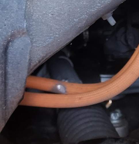

es soll dabei irgendwie um die Verlegung einer Leitung gehen wie ich erfahren habe.
Da gab es mal im Forum eine Frage, ob ein Kabel, welches im Radhaus zu sehen war, so normal sei. Könnte es dieses sein?
Muss meine Aussage von neulich korrigieren. Da geht es um das nachbessern/Kontrollieren der HV Leitung in einigen Fahrzeugen. (IX1 erstmal, ob Hybrid auch noch kommt kann ich nicht sagen)

Überprüfung der Hochvoltleitung wegen Scheuerstellen. ca. 1 Std.

Servus!
Bei meinem iX1 wurde die TA letzte Woche beim Reifenwechsel gleich mit erledigt - das ist auch der ideale Zeitpunkt dafür, da man bei demontiertem rechten Vorderrad so am besten hinsieht (alternativ im Stand die Lenkung ganz nach links einschlagen). Ich hab dem Mechaniker über die Schulter geschaut: Überprüft wird ob eine HV-Leitung im rechten Radhaus evtl. falsch verlegt wurde und dadurch an einem Bolzen vom Lenkgetriebe scheuern könnte. Bei meinem (s. Bild) war alles ok. im Fehlerfall wäre die untere der beiden Leitungen hinter dem Bolzen (roter Kreis) und könnte an diesem scheuern. Sie würde dann durch Sichtprüfung geprüft ob diese bereits beschädigt ist und ggf. ausgewechselt werden.
heidanei
IX1 HV-Leitung im rechten Radhaus
Ja die Lage der Kabel fand ich beim Radwechsel auch abenteuerlich. Wäre im Flugzeug nicht zugelassen.
