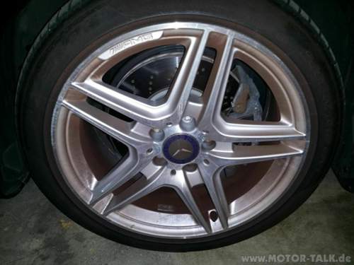

bereits nach ca. 65.000 km mussten bei mir (schon) die Bremsscheiben und Klötze getauscht werden. Habe dies beim Freundlichen machen lassen und habe seitdem rot-bräunlichen Bremsstaub.
Zuerst dachte ich, dass die Bremsen eingebremst werden müssen aber nach ca. 1.500 km finde ich es komisch...?
War bei Mercedes und daher gehe ich davon aus, dass original Teile verbaut worden sind...?
Hat jemand Tips? Ist das normal?

du solltest wissen das neben dem Bindemittel und Füllstoffen in dem Reibbelagmaterial auch Metalle drinn sind und diese bei der aktuellen hohen Luftfeuchte zu rosten beginnen. Das könnte die Belagfarbe bzw die der ablagerungen begründen. Regelmässiges reinigen vermeidet dennoch Schäden an der felge weil dieser belagabrieb doch als recht agressiv einizustufen ist. Der greift die lackierung der Oberflächen an und schädigt diese nachhaltig.. Jol.

...komischerweise war der Bremsstaub bisher immer ganz normal dunkel und nicht so komisch hell und farbig?

Hmmmm..genau das ist mir nach dem Tausch auch aufgefallen. Bei mir wurden die vorderen Klötze und Scheiben getauscht. Seitdem habe ich auch diesen rot-braunen Belag. Sieht zwar Scheisse aus, geht aber leicht weg und scheint sich nicht so stark festzusetzten wie der bisherige schwarze Bremsenabrieb.
Hat mit Sicherheit etwas mit "Feinstaubreduzierung" zu tun....

Habe mich mal vor Jahren nach besseren Belegen umgeschaut (noch in der Zeit vor EBC und allen möglichen die jetzt solche Beläge anbieten), damals wurde es mir von einem Profi folgendes erklärt. Die Belege habe unterschiedliche Metallanteile in der Belagsmischung. Es gibt Beläge die einen hohen Kupferanteil in der Mischung haben. Diese haben eine etwas bessere Bremsleistung, neigen dazu weniger zu quietschen und diesen rötlichen Bremsstaub.
Hatte damals mich für diese (Kupfer)beläge entschieden und hatte ähnlichen Bremsstaub. Dieser ist nicht schwerer oder leichter zu entfernen. Es liegt an den Felgen wenn es unterschiedliche Reinigungsergebnisse gibt.
PS: kleiner Tipp. Wenn die Felgen sauber sind, diese mit den Wachs behandeln.
Dann haftet der Bremsstaub noch weniger drauf und lässt sich teils nur mit dem Hochdruckreiniger entfernen.
Ich meine das sich die Zusammensetzung der Bremsklötze geändert wurde.

Das liegt auch an den gesetzlichen Auflagen die einige Länder haben. Da darf der ein oder andere Stoff nur einen gewissen Anteil haben.

Mein Fahrzeug hat im April nach 92.000 km von Mercedes neue Scheiben und Klötze bekommen. Auch hier gibt's nun rotbraunen Bremsstaub. Geht aber genauso leicht wie der schwarze ab. Scheint also normal zu sein.
PS: Vor dem Wechsel haben die Bremsen gequietscht, das ist jetzt weg.
