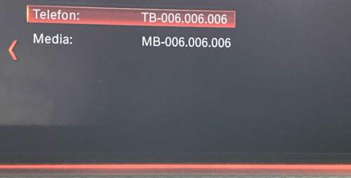

Welche Software-Version hast Du denn jetzt?
Viele Grüße
Jürgen-Ludwig
Themenstarteram 2. März 2018 um 14:32
wo seh ich das genau? Ich glaube das kann man nicht einfach auslesen, oder?
Wenn ich unter Softwareupdate schaue, steht was von 006.006.006. oder so. Das wird aber Navi- bzw. Multimedia sein.

@Dstroyr schrieb am 2. März 2018 um 15:32:47 Uhr:
Vielen Dank!
Was anderes habe ich auch nicht..
Viele Grüße
Jürgen-Ludwig

am 31. März 2018 um 0:25
@bma8jc schrieb am 2. März 2018 um 19:48:26 Uhr:
Vielen Dank!
Viele Grüße
Jürgen-Ludwig
Die Software Version ist nur ein Teil der i-Stufe. Welche Version du jetzt drauf hast, kann dir nur der Händler sagen. Wenn du im März zur Reparatur die neue i-Stufe warst, wird vermutlich die März 18 drauf sein.
Oder die vorherige Version (wovon ich aber Anfang vom Monat eher ausgehe), je nachdem welche Version dem Händler bereits vorgelegen hat. Genauso wie beim PC Service
Ich habe letzte Woche ein Update bekommen (habe seitdem endlich die analoge Uhr), aber die Änderungen, die Patrik beschreibt, sind bei mir leider nicht vorhanden.
