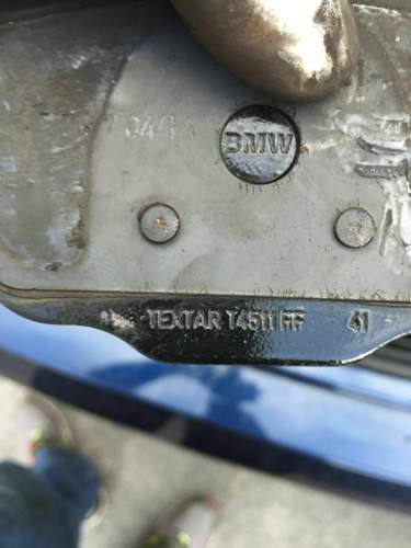

Guten Tag liebe Community,
ich habe am Samstag vorne und hinten neue Textar Bremsscheiben + Epad Beläge verbaut, vorne und hinten alles neu gemacht.
Die Radnabe selbstverständlich sauber und alles drum herum auch. Also bitte nicht hier mit Einbaufehler kommen, ich habe schon viele Bremsen verbaut und das nicht nur einmal.
Schon nach 100 km fahrt kommt ein flattern im Lenkrad beim bremsen, das lenkrad vibriert sehr stark, das war vorher nicht so. fahrwerksteile sind i. O und die Räder wurden heute alle 4 gewuchtet, hat nichts gebracht, beim bremsen zittert das lenkrad sehr stark. n
die bremsen haben kaum 150 km runter. stark gebremst habe ich aber nicht, nur leichte bremsungen.
Bezahlt habe ich insgesamt 350 Euro inkl. Mwst. Der Verkäufer sagte, es sind originale Bremsscheiben von BMW, aber das ist wohl eine falschung? Denn meine originalen Scheiben hatten das Problem nicht, hatten rund 150.000 km hinter sich und die beläge und scheiben waren einfach verschlissen.
wie kann man sich das erklären?

das ist echt so, allerdings muss ich erst prüfen, ob dies wirklich die bremsen sind, da die felgen falsch gewuchtet sind, gestern hab ich alle gewichte abgeschlagen und das problem ist so gut wie weg.
viele verkäufer behaupten ja ATE oder Textar sei original, das ist aber falsch. original sit eben original und besser. meine originalen scheiben vorne waren 150.000 km drinn, ohne schlagen, ohne nix! das nenn ich mal qualität

Allerdings bezweifel ich sehr stark das es an Textar liegt, verbau die jeden tag.
Keine Probleme.
Ist auf dem Karton ein MAPP Code vorhanden gewesen?
Wo hast du gekauft? Gerne auch per PN
Ich denke auch das deine Felgen falsch gewuchtet worden, das hab ich auch mehrmals die Woche.

Ich denke, es liegt eher an der Wuchtung. Die werkstatt hat Mist gebaut.
