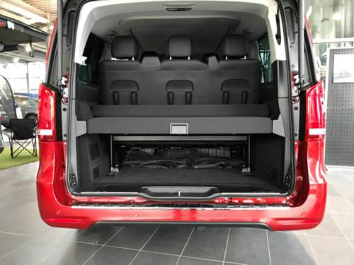

Ich hab’s mal so gebaut grad an einem Activity, siehe Bilder.

- Die Liegebank (Bettpaket) gibt es meines Wissens nicht für den Extralangen.
- Die Laderaumabtrennung (horizontales Brett) heißt beim Liegepaket Bettverlängerung und ist automatisch dabei.

Mit dem liegepaket habe ich also wenn die Bank oben ist im Kofferraum die Unterteilung, wo ich durchs Fenster was reinlegen kann und unten nicht gestapelt werden muss?
Wir fuhren mal ein WE weg in der Konstellation mit 5 Kindern. Die 3 er Bank war fast ganz hinten, die 1.reihe in Konferenz. Auf der 3 er sitzen ja nur Zwerge, da passt das mit der Beinfreiheit.
Hätte der V eine laderaumteilung gehabt, wäre sogar alles ordentlich bis zum Dach hoch reingegangen. Für längere Urlaube kann ich ja noch mein Boot vollstopfen.

Ja, das Liegepaket hat automatisch die Laderaumunterteilung, weil sie als Bettverlängerung fungiert. Sie ist aber im Gegensatz zum normalen V etwas niedriger und hat keine Fächer, sondern ein durchgehendes Polster.

Ach und lässt sich das liegebett unten überhaupt nutzen, wenn die 1.reihe in Konferenz steht?

Bei eingebauten vorderen Fondsitzen lässt sich die Liegefläche nicht bauen.

Wie muss ich mit dad denn vorstellen? Was lässt sich konkret nicht bauen, wenn die Sitze sagen wir in Konferenz stehen?
Und horizon hat also immer liegepaket nehme ich an.
