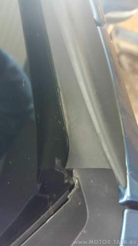

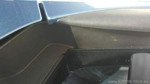

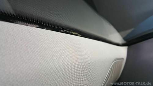

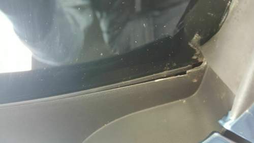

ich habe vor kurzem eine neue Windschutzscheibe erhalten.
Nach der Trockenzeit habe ich das Fahrzeug aus der Garage gefahren und mir in Ruhe das Ergebnis angeschaut.
Kennt sich jemand hier aus und kann anhand der Bilder erkennen ob dies so korrekt ist?
Gummi Fahrerseite und sichtbaren Kleber von innen, ebenfalls Fahrerseite.
Danke und Gruß
smicer
Kleber
Fahrerseite falsch?
Beifahrer richtig!
Wie kann man denn in Erwägung ziehen, es so hinzunehmen?
Das geht gar nicht, egal wie alt ein Auto ist!
Schnell wieder hin da!

FACHMAENNISCHE EINBAU HEISST DAS VON AUSSEN ODER VON INNEN NICHT ZU SEHEN IST DAS ES ERSETZT WURDE.
LAUT DEN BILDERN ZU URTEILEN IST DAS AUF KEINEN FALL FACHMAENNISCH

am 4. April 2016 um 15:36
Als ich würde es reklamieren denn es sieht so aus dass man die A-Säulenverkleidung nicht ausgebaut hat und dabei die Verkleidung beschädigt wurde.
gruß wobi
@smicer schrieb am 4. April 2016 um 16:13:23 Uhr:
@new-rio-ub schrieb am 4. April 2016 um 16:12:14 Uhr:
wie alt war denn das Fahrzeug
2,5 Jahre
bei einem so neuen Auto darf es mit dem besten Willen nicht so aussehen.
Erstmal zur Firma, ansonsten Schiedsstelle oder Rechtschutz
Themenstarteram 4. April 2016 um 15:52
Danke für die bisherigen Antworten.
Anbei noch ein Bild auf dem man es m.E. noch besser erkennen kann.
Es war der mobile Service des Unternehmens, kann es sein dass es auch darin liegt? D.h. dass evtl. die Bedingungen hier erschwert sind...
