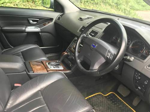

Guten Tag nach Deutschland,
ich werde bald mit meinem XC90 T6 (Rechtslenker) Deutschland umsiedeln. Dazu werde ich vermutlich nicht umhinkommen, die Scheinwerfer umzubauen (please correct me if I'm wrong), um ihn dann in Deutschland weiterzufahren. In einer Fachwerkstatt werde ich wohl mehr Geld los, als das Auto wert ist.
Kann mir zufällig jemand die Teilenummern geben, nach denen ich suchen muss? Ich brauche die Xenon Scheinwerfer ohne Kurvenlicht von vor Facelift, die mit den D2R Leuchtmitteln.
Oder muss ich evtl nur die Brenner wechseln? Oder die Birnen?
Ich kriege hier immer nur englische Beratung :O), und die schaffen es ja nichtmal, aus der EU auszutreten.
Danke für Tips im voraus,
Holger
