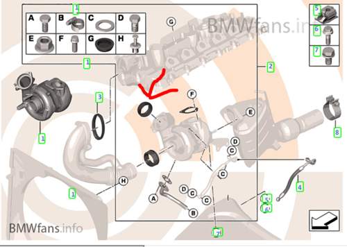

Ich finde irgendwie keine Dichtung für die Verbindung Turbo -> Kat. Kommt da keine Dichtung hin? Auf dem Bild Punkt 2 sehe ich nichts.
http://bmwfans.info/.../
Doch, da ist eine hauchdünne Blechdichtung drin.
@Ecce schrieb am 20. November 2022 um 15:25:03 Uhr:
Welche Teilenummer hat die denn?
… das kann ich dir nicht sagen. Ich hatte die alte genommen. War noch Top.
