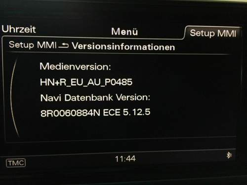

Meiner ist Baujahr 8/2012 und ich habe das große MMI Touch mit SIM Slot.
Unten habe ich mal meine Software Version gepostet und wollte wissen
Welche Version mir mein Freundlicher jetzt drauf spielen soll.
Oder hat schon einer Updates online?

mindestens die 614.
Also sag ihm einfach du hast "matschiges Bose" und dann muss er zuerst die 612er und dann die 614er draufspielen. Rückdoku nicht vergessen.. :D
