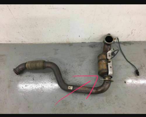

Themenstarteram 28. Februar 2017 um 19:07
Dachte ich auch, aber wo ist er denn hier? (siehe Bild) Hab das Bild aus diesem Forum - aus einem CLA 200, wenn ich mich richtig erinnere.
207290325-w988-h556
der 200er hat nur 1,6L und glaube ne andere aga.
hast du mal nebenan im w176-forum geschaut?
@Laendlebenz
Hey robert, ich vermute das ist bei dir ein VSD... auf jedenfall hat es nicht die Form von einem Kat. Unten siehst du ein Bild von meinem 250 NON-Sport mit originalem MSD und Kat.
Ich denke bei deinem ist der Kat versteckt....sieh dir das Bild vom 180er Kat....
Themenstarteram 1. März 2017 um 7:42
Vielen Dank! Ich hatte auch dieses Bild vom Kat im Kopf. In dem Fall haben sie für den 220er wirklich wieder eine neue Anlage gebaut. Mal sehen, ob ich da was vom 250 Sport verbauen kann...

Themenstarteram 1. März 2017 um 11:01
Vielen Dank. Die erste Zeichnung kenne ich, habe ich auch von meinem. Das Teil 250 ist übrigens ein zweiter Kat.
Also: Turbo - Kat - Kat - MSD - ESD = flüsterleise!
