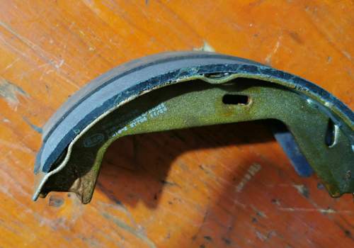

Themenstarteram 6. September 2021 um 19:38
'nabend,
heute endlich Zeit gehabt alles noch mal auseinander zu bauen. Ich habe nun zumindest eine Vermutung....
Siehe Anhang -> oben eine neue Bremsbacke, unten eine Alte. Ausgerichtet sind beiden nach den Auflageflächen, also dort wo der Spreizhebel sitzt und der Verbinder. Die neue Backe ist auf der gesamten Fläche ca. 1mm kleiner.
Testhalber die alten Backen montiert -> Handbremse funktioniert und lässt sich auch wie gewünscht am Handbremshebel einstellen. Grrrrrrr
Bremsbacken neu/alt
Na prima, Fehler gefunden.
Jetzt nur noch die RICHTIGEN passenden Bremsenteile besorgen und verbauen.

Themenstarteram 7. September 2021 um 20:01
@Ambutilon schrieb am 7. September 2021 um 09:03:58 Uhr:
Jo und das ist die Herausforderung. Jemand 'nen guten Vorschlag welche Marke man bestellen kann die auch passen? Wollte es wenn's geht nur noch genau einmal auseinandernehmen.....
Oder bleibt nur original Volvo bei Skandix zu bestellen?
Nimm Ate und gut.
Passt auf jeden Fall.
Grüße Markus
Was war den vorher verbaut?
Normal brauchst nur die korrekte Teilenummer und kannst kaufen was Du willst.
Die Marke ist dabei egal.
Die Aussage meines Vorredners ist somit irreführend.
Denn auch ATE kann nicht passen sofern nicht die korrekte Zuordnung passt
Nur vor Billigteilen würde ich die Finger lassen.
