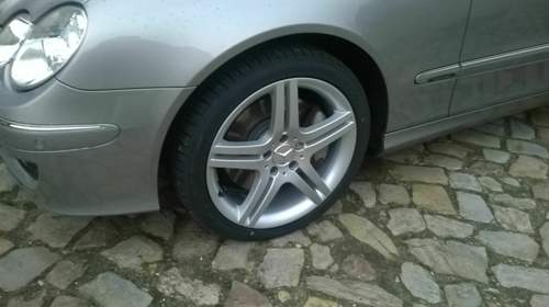

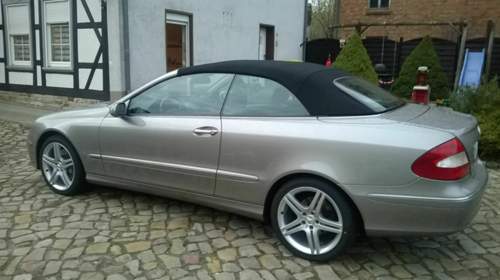

Saforma, hab bei dir mal ein wenig auf deinem Profil geschaut, also die Sommerfelgen sehen echt klasse aus, echt sportlich elegant, nicht zu übertrieben, echt schick. Glaube das wäre für meinen auch noch was! Die Felgen Daten stehen so eins zu eins in den COC-Papieren, also keine Eintragung.
Gefällt mir
Genau die Felgen sind Eintragungsfrei.
Die liegen neu bei 1020€, wertet das Auto ordentlich auf.
Manchmal findet man die Felgen auch auf Ebay Kleinanzeigen, dann gibt es die auch ab 400€ aufwärts je nach Zustand.

Danke für die Info! Neu, also im Mercedes Autohaus? Oder eher im Internet? Also für gut 1000 Euro würde ich sie ja direkt bei Mercedes bestellen. Hast du zufällig die Teilenummer da, 18 Zoll passt richtig gut ins Radhaus.

Also ich habe mal eine Ersatzfelge gekauft, die habe ich bei Kunzmann bezogen.
Super Mercedes Shop für Originalteile, ist nur zu Empfehlen.
Teilenummer
Vorne: A2034015502 7,5Jx18 ET36
Hinten: A2034015602 8,5Jx18 ET30
Reifen brauchst du vorne 225/40 und hinten 255/35
