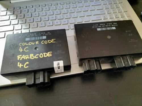

Ein KSG hast du schon, aber vermutlich eben das ohne FFB.
Ohne FFB links im Foto, rechts ist mit FFB. Dann gibts noch die Problematik der Farbcodes (nix mit der Fahrzeugfarbe zu tun sondern der Software, bzw. Parametrisierung im KSG).
1j0959799q-and-1j0959799ah

Wenn ich das Stg mit einem Anschluss verbaut habe, wie wird das mit zwei Anschlüssen nachgerüstet?
Muss dann noch ein Kabelbaum nachgezogen werden?
Leider ist meine Frau mit dem Wagen gerade unterwegs sonst hätte ich den schon auseinander gebaut ??
Der grosse Stecker ist dergleiche, da muss nix umgebaut werden.
Der kleine Stecker ist fuer die Blinkeransteuerung, Alarmsirene und Antenne. Nur die Antenne muss man wirklich anschliessen, Blinker sind schnell gemacht (2 Strippen zum Warnblinkschalter ziehen) wenn gewuenscht.
Alarmsirene wird er eh nicht haben, die kann ich aber aus dem Steuergeraet rausprogrammieren. ;)
Kann ich dir aber vielleicht sogar als Set anbieten, muss schauen ob ich den kleinen Stecker noch wo rumfliegen habe.
