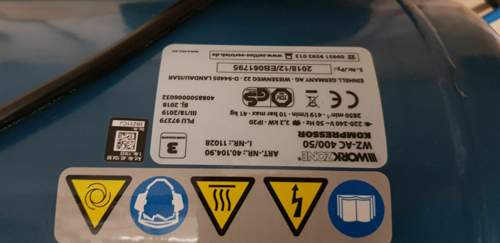

Ich habe mir vor ca. 2 Tagen diesen Kompressor hier gekauft.
https://www.ebay.de/.../254364468773?...
Ist halt die Frage ob das Ding wirklich 2,8kW hat, weil ein Modell das nahezu baugleich aussieht hat lediglich 1,1kW
https://www.ebay.de/.../333295893669?...
Leider ist keine deutschsprachige Betriebsanleitung vorhanden, die beiliegende Anleitung scheint in Polnisch geschrieben zu sein.
Na gut, habe das Kompressoröl aufgefüllt bis leicht über die rote Markierung, das Ding angeworfen, meinen 15m Schlauch reingestopft, und das Ding erreicht direkt an den Entnahmestellen am Kompressor gerade mal 5 Bar, und schaltet dann ab (Warum auch immer).
Wenn ich dann irgendwie Luft ziehe, der Druck sinkt, geht das Ding auch nicht mehr an.
Vorne dran ist noch so ein rotes Rädchen wofür auch immer was ist, denn wenn man daran dreht ändert sich absolut nix.
Nach 1 Minute "pumpen" hat das Ding an der Oberfläche nach IR-Thermometer schon 160 Grad.
Hat jemand Ideen? Oder ist das Ding Schrott, und ich sollte das lieber zurücksenden?
Falls ja, hat jemand Vorschläge für Kompressoren in dieser Leistungsklasse von ca. 2,8kW bis 200 Euro Budget?
400V Kompressoren kriegt man da wohl nicht oder? (Drehstromanschluss vorhanden sowohl 16A als auch 32A)
Freue mich auf eure Hinweise.

Moin,
der hat nut 1,1 Kw
das mit dem Anlauf hatte ich auch mal, liegt an der Kurblgehäuseentlüftung.
Schau dir mal den Öleinfüllstuzen an, da sollte eine Entlüftung zu öffen sein.
Gruß Carl
Wenn du die Schwarze Kappe mit dem roten Knopf abmachst findest du die Einstellschraube für den Druck, über einer Feder. Mit der solltest du das Einstellen können. Der vordere rote Drehknopf müsste einen der beiden Ausgänge separat regeln.
würde ich zurücksenden.
aber:den abschaltdruck kann man unter der schwarzen abdeckung einstellen per 10er steck,im normalfall geht er eben bei 8 bar aus und bei ca 5 wieder an.aber vorsicht da gehen auch die stromleitungen lang,daher nur in abgezogenen zustand verstellen und dann testen mit einer hand am stecker.
letztlich hat aber jeder kompressor auch ein überdruckventil zur sicherheit.meine meins hatte bei 8,5-9 bar geöffnet.hab ihn daher auf knapp über 8 gestellt,vorher war 7,5 bar.
der rote drehknauf ist ein druckminderer,da würde ich aber auf 8 bar stehen lassen.hab ich noch nie verwendet auch wenn viele druckluftgeräte weniger wie 8 bar haben sollen>so hat der schlagi eben mehr dampf
edit:zu langsam gewesen...
Sollte der nicht ab Werk auf 8 bar eingestellt sein?
theoretisch ja,aber meinen habe ich vor ort ausm fachmarkt gekauft und der hatte auch keine vollen 8 bar.
übrigens:soweit mir bekannt muß eine deutsche anleitung dabei sein (oder sie muß durch bilder unmißverständlich sein?),ansonsten ists ein mangel und die ware kann zurück gegeben werden.da gabs doch mal n urteil.

Ja habe das schonmal reklamiert, aber der Kompressor läuft nun zumindest schonmal.
Es war tatsächlich die Entlüftung, nun erreicht er schonmal die 8 Bar.
