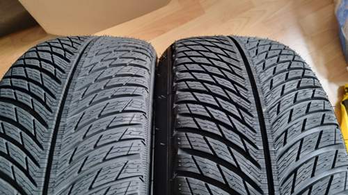

Hallo, ich habe mir schon mal für den nächsten Winter neue Reifen bestellt. Michelin Alpin 5 in 235/35 R19.

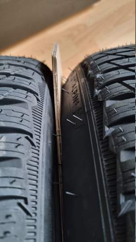

Diese kamen gestern auch an und beim auspacken habe ich festgestellt, dass bei einem Reifen die Flanke weiter nach außen gewölbt ist, als bei den anderen Reifen(siehe Bilder). Es kommt mir auch so vor, als ob diese Flanke weicher ist als die der anderen Reifen. Kann jemand einschätzen, ob das unbedenklich ist und der Reifen sich bei der Montage richtig ziehen könnte, oder ob ich darauf bestehen sollte, diesen zu ersetzen?
Den Händler und auch Michelin habe ich schon angeschrieben, jedoch noch keine Antwort erhalten
MfG

Ich denke das dürfte von der Lagerung kommen
Niemand kann anhand der Aufnahmen beurteilen, ob ein Defekt vorliegt.
Ein begründeter Verdacht auf einen Defekt, besteht aus meiner Erfahrung erst, wenn der Wulstkern deformiert ist.
Was spricht denn jetzt dagegen, abzuwarten bis Dein Vertragspartner eine Stellungnahme dazu abgibt.
Naja, die übliche Thematik mit Reifenkauf im Internet und Montage woanders. Hatten wir erst zweimal hier im Forum.
Der TE will die Reifen erst im Spätherbst montieren lassen, aber wenn ein Defekt vorliegt, sollte er die Reifen jetzt gleich reklamieren.

Aber zurück zum Thema. Deine Verformung(en) sieht schon merkwürdig aus. Da würde mich schon auch interessieren was Michelin und der Händler dazu sagen...
Da ist nur die Reifenflanke vorgeklappt....
Drück die wieder Rein und fertig.
Kannst ja bei den anderen ausprobieren wie leicht sich das raus und rein klappen lässt
Themenstarteram 3. Juli 2022 um 13:47
Danke für den Hinweis. Man kann die Flanke schon partiell zurück drücken, jedoch hat sie sofort den drag dazu wieder zurück zu springen. Ich schaffe gerade alleine keine komplette Runde rein zu drücken. Aber bei der Reifenmontage kann ich mir vorstellen, dass das da komplett wieder rein springt.
Je nachdem was Michelin und der Händler dazu sagen, werde ich dann die Reifen in naher Zukunft montieren lassen und dann sehen wie es aussiehst
